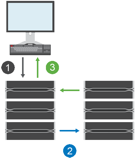

同期ミラーリングの構成プロセスには、ボリュームをペアとして構成することが含まれます。ミラー ペア(ストレージ アレイ上のプライマリ ボリュームと別のストレージ アレイ上のセカンダリ ボリュームで構成)を作成したら、同期ミラーリングを開始できます。同期ミラーリングは以下のように行われます。
同期ミラーリング セッション
  1. ホストから書き込みが行われます。
  2. 書き込みはプライマリ ボリュームにコミットされ、リモート システムに伝播され、セカンダリ ボリュームにコミットされます。
  3. プライマリ ボリュームのストレージ アレイは、両方の書き込み操作が正常に完了した_後に_、ホスト システムに I/O 完了メッセージを送信します。
ホストからの書き込み要求に関する情報の記録には、リザーブ容量が使用されます。
プライマリ ボリュームの現在のコントローラ所有者がホストからの書き込み要求を受信すると、コントローラはまず書き込みに関する情報をプライマリ ボリュームのリザーブ容量に記録します。次にコントローラはプライマリ ボリュームにデータを書き込みます。次に、コントローラがリモート書き込み処理を開始し、影響を受けたデータ ブロックをリモート ストレージ アレイのセカンダリ ボリュームにコピーします。
ホスト アプリケーションは、ローカル ストレージ アレイおよびリモート ストレージ アレイ上のネットワーク全体で書き込みが行われるまで待機する必要があります。そのため、ローカルのI/Oパフォーマンスを大幅に低下させることなくミラー関係を維持するためには、ローカル ストレージ アレイとリモート ストレージ アレイの間に非常に高速な接続が必要です。
