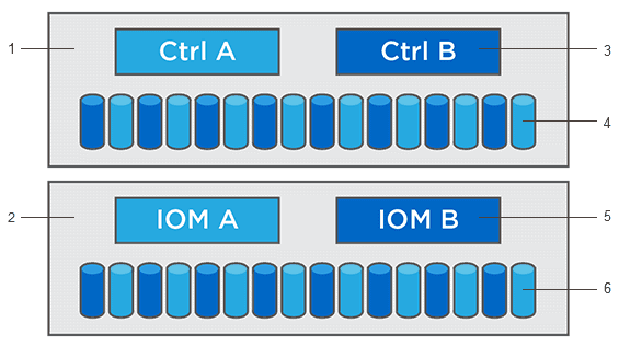

ファームウェアのアップグレード場所
1 コントローラ シェルフ;2 ドライブ シェルフ;3 ソフトウェア、コントローラ ファームウェア、コントローラ NVSRAM、スーパーバイザ ソフトウェア;4 ドライブ ファームウェア;5 IOM ファームウェア;6 ドライブ ファームウェア
