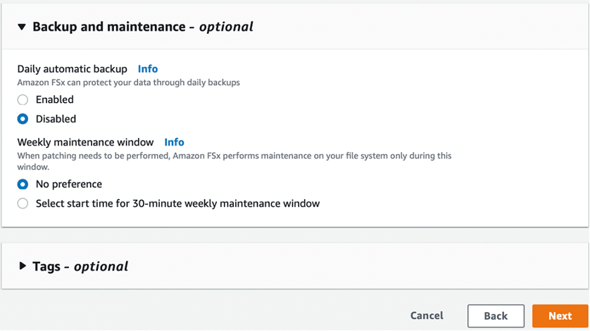

  11. オプションの「バックアップとメンテナンス」手順で、毎日の自動バックアップを無効にし、毎週のメンテナンス ウィンドウに「優先なし」を選択します。
    完了したら「次へ」をクリックします。

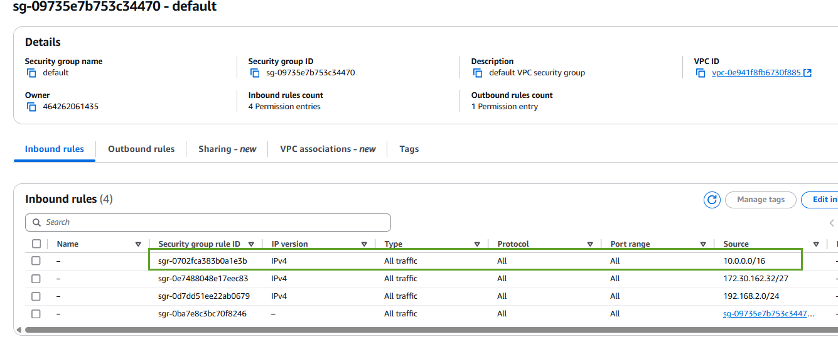

    4. ポートを検証します。次の画面に示す例では、すべてのトラフィックが許可されています。ただし、これらを NFS ポートのみに制限することもできます。ポートのリストは次のとおりです。
      • ポート 111 TCP: ポートマッパー。NFS 要求で使用されるポートをネゴシエートするために使用されます。
      • ポート 635 TCP: 着信マウント要求を受信するための Mountd。
      • ポート 2049 TCP: NFS。NFS トラフィックを処理します。
      • ポート 4045 TCP: ロック要求を処理するネットワーク ロック マネージャー (NLM)。
      • ポート 4046 TCP: ネットワーク ステータス モニター (NSM)。サーバーがロック管理のために再起動すると、NFS クライアントに通知を送信します。
        上記の手順のダイアログを表す図

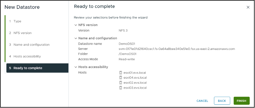

  6. 「完了準備完了」のステップでデータを確認し、「完了」をクリックしてセットアップを完了します。
    上記の手順のダイアログを表す図
