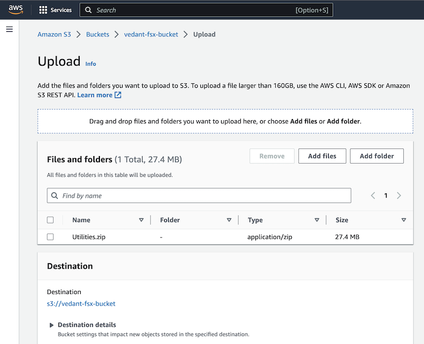

  1. AWS コンソール > S3 に移動し、バケットの作成 をクリックします。デフォルト設定でバケットを作成します。
  2. バケットに入ったら、[アップロード] > [ファイルの追加] をクリックし、システム上のクローンされた GitHub リポジトリから [Utilities.zip] を選択します。
    この画像は、zipファイルがアップロードされているS3ウィンドウを示しています。

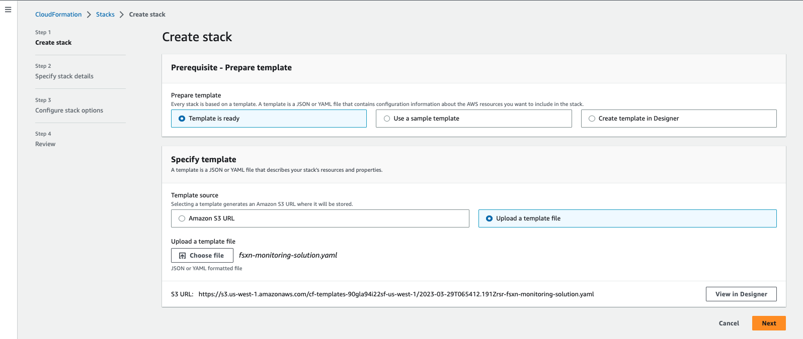

ステップ4: AWS CloudFormationのデプロイ

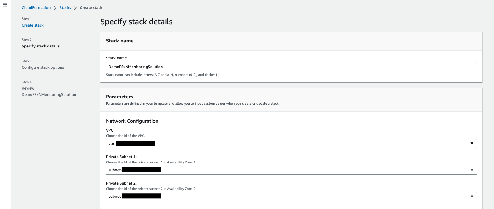

  1. AWS コンソール > CloudFormation > スタックの作成 > 新しいリソース (標準) に移動します。
    Prepare template: Template is ready
    Specify template: Upload a template file
    Choose file: Browse to the cloned GitHub repo and select fsxn-monitoring-solution.yaml
    この画像はAWS CloudFormationのスタック作成ウィンドウを示しています
    「次へ」をクリック

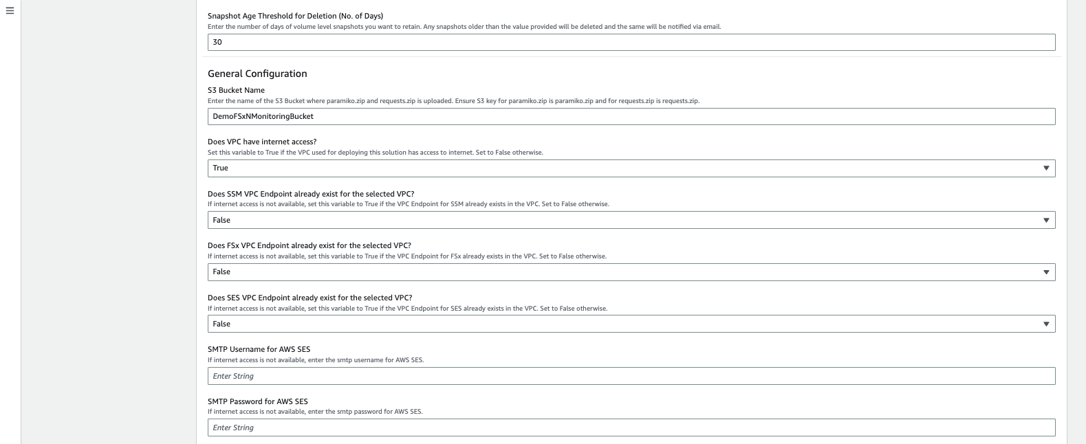

  2. スタックの詳細を入力します。 「次へ」をクリックし、「AWS CloudFormation によって IAM リソースが作成される可能性があることを認めます」のチェックボックスをオンにして、「送信」をクリックします。

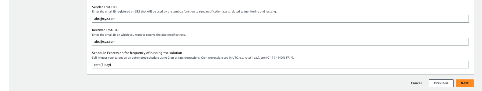

    メモ 「VPC はインターネットにアクセスできますか?」が False に設定されている場合は、「AWS SES の SMTP ユーザー名」と「AWS SES の SMTP パスワード」が必要です。それ以外の場合は、空のままにしておくことができます。
    この画像はAWS CloudFormationのスタック詳細ウィンドウを示しています

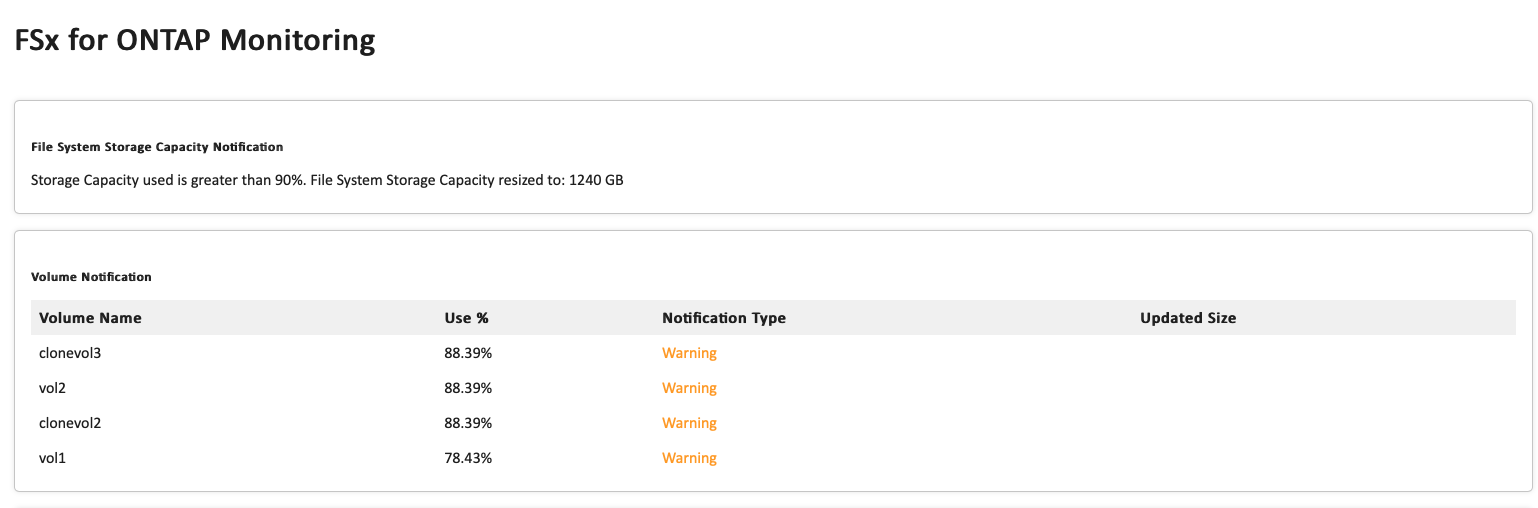

  3. CloudFormation のデプロイが開始されると、「送信者メール ID」に記載されているメール ID に、AWS SES でのメールアドレスの使用を承認するよう求めるメールが届きます。リンクをクリックしてメールアドレスを確認してください。

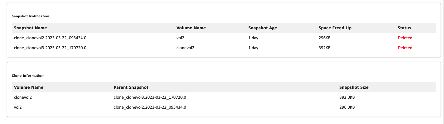

  4. CloudFormation スタックのデプロイが完了すると、警告や通知がある場合は、通知の詳細が記載されたメールが受信者のメール ID に送信されます。
    この画像は、通知が利用可能な場合に受信した電子メール通知を示しています。

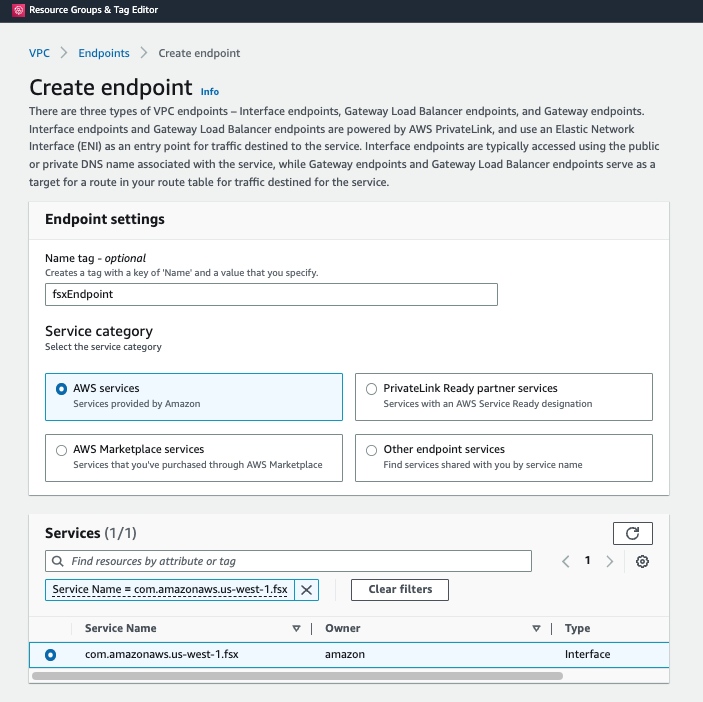

  1. AWS コンソール > VPC > エンドポイント に移動し、エンドポイントの作成 をクリックして、次の詳細を入力します。
    Name: <Any name for the vpc endpoint>
    Service category: AWS Services
    Services: com.amazonaws.<region>.fsx
    vpc: <select the vpc where lambda will be deployed>
    subnets: <select the subnets where lambda will be deployed>
    Security groups: <select the security group>
    Policy: <Either choose Full access or set your own custom policy>
    エンドポイントの作成をクリックします。
    この画像はVPCエンドポイント作成ウィンドウを示しています

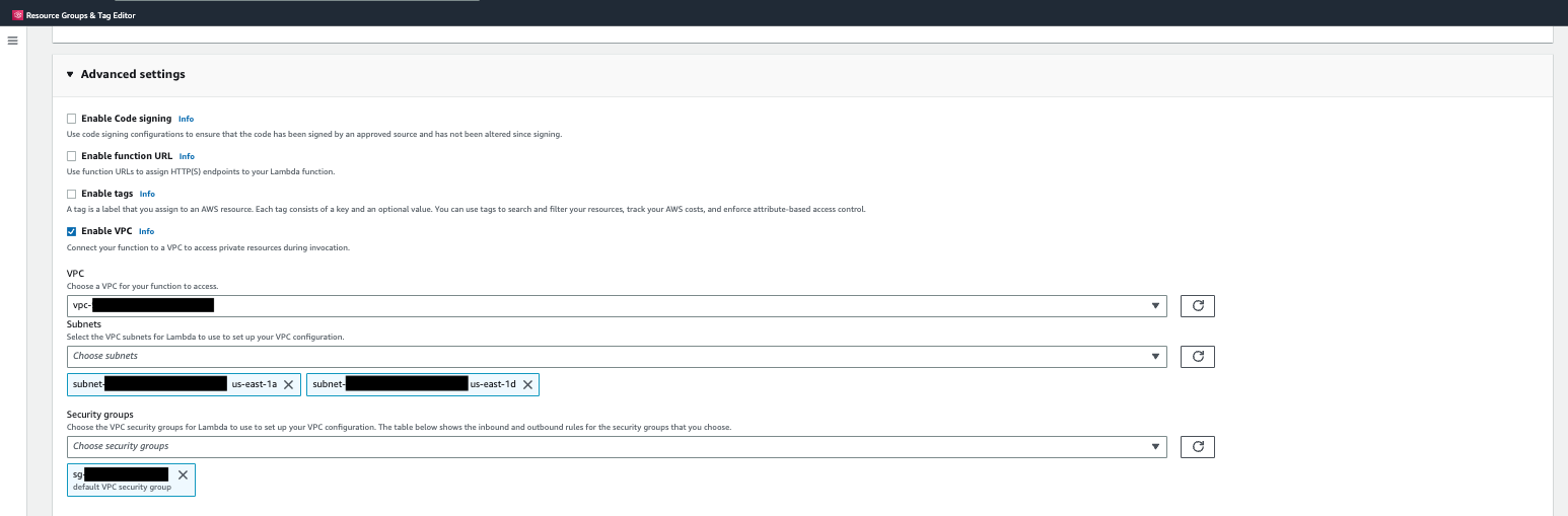

  1. AWSコンソール > AWS Lambda > 関数 に移動し、FSx ONTAPと同じリージョンで 関数の作成 をクリックします。
  2. デフォルトの「最初から作成」を使用して、次のフィールドを更新します。
    Function name: <Any name of your choice>
    Runtime: Python 3.9
    Architecture: x86_64
    Permissions: Select "Create a new role with basic Lambda permissions"
    Advanced Settings:
      Enable VPC: Checked
        VPC: <Choose either the same VPC as FSx ONTAP or a VPC that can access both FSx ONTAP and the internet via a private subnet>
        Subnets: <Choose 2 private subnets that have NAT gateway attached pointing to public subnets with internet gateway and subnets that have internet access>
        Security Group: <Choose a Security Group>
    *関数を作成*をクリックします。
    この画像は、AWS コンソールの Lambda 作成ウィンドウを示しています。

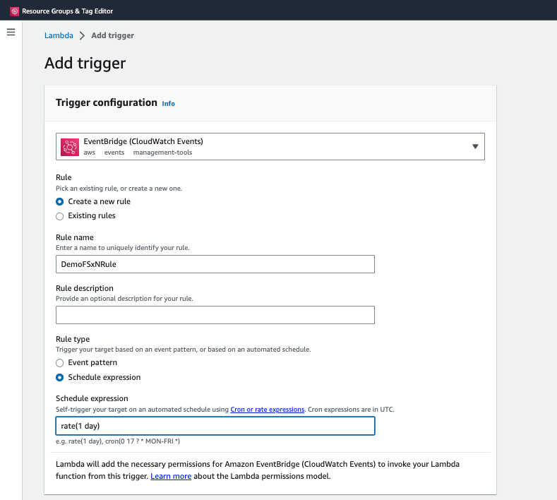

  12. テストが正常に完了したら、[構成] > [トリガー] > [トリガーの追加] に移動します。
    Select a Source: EventBridge
    Rule: Create a new rule
    Rule name: <Enter any name>
    Rule type: Schedule expression
    Schedule expression: <Use "rate(1 day)" if you want the function to run daily or add your own cron expression>
    「追加」をクリックします。
    この画像は、AWS Lambda 関数コンソールのイベントブリッジ作成ウィンドウを示しています。
