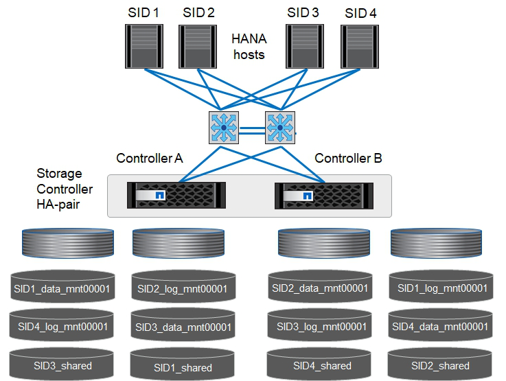

SAP HANA シングルホストシステムのボリューム構成
次の図は、 4 つのシングルホスト SAP HANA システムのボリューム構成を示しています。各 SAP HANA システムのデータボリュームとログボリュームは、異なるストレージコントローラに分散されます。たとえば、ボリューム「 ID1_data_mnt00001 」がコントローラ A で設定され、ボリューム「 ID1_log_mnt00001 」がコントローラ B で設定されているとします
メモ HA ペアのうち、 1 台のストレージコントローラのみを SAP HANA システムに使用する場合は、データボリュームとログボリュームを同じストレージコントローラに保存することもできます。
メモ データボリュームとログボリュームが同じコントローラに格納されている場合は、サーバからストレージへのアクセスに、 2 つの異なる LIF を使用して実行する必要があります。 1 つはデータボリュームにアクセスする LIF で、もう 1 つはログボリュームにアクセスする LIF です。
入力/出力ダイアログを示す図、または書き込まれた内容を表す図
各 SAP HANA DB ホストには、データボリューム、ログボリューム、「 /hana/shared 」のボリュームが構成されています。次の表は、シングルホスト SAP HANA システムの構成例を示しています。
