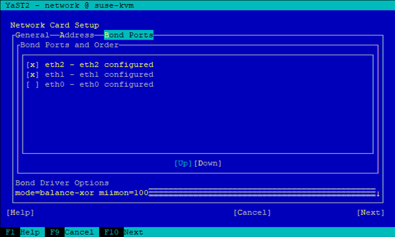

ステップ5: VM内のネットワークインターフェースを構成する
VM にログインし、2 つの VF をボンドとして構成します。モード0またはモード2のいずれかを選択します。LACP は物理ポートでのみ使用できるため、LACP を使用しないでください。下の図は、YAST を使用したモード 2 構成を示しています。
幅=601、高さ=335
