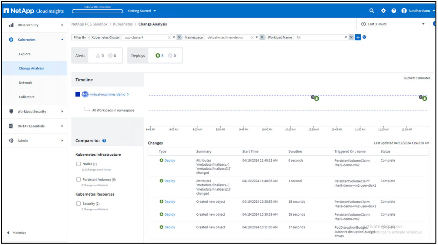

変更分析
Change Analytics を使用すると、クラスターの状態がどのように変化したか、誰がその変更を行ったかなどを把握できるため、問題のトラブルシューティングに役立ちます。
上記の例では、OpenShift Virtualization VM を含む名前空間の OpenShift クラスターで変更分析が構成されています。ダッシュボードにはタイムラインに対する変更が表示されます。ドリルダウンして何が変更されたかを確認し、「すべての変更の差分」をクリックするとマニフェストの差分が表示されます。マニフェストから、永続ディスクの新しいバックアップが作成されたことがわかります。
