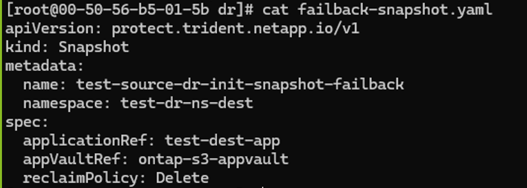

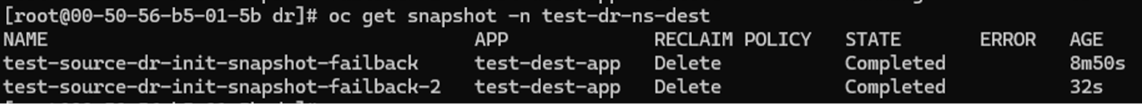

    2. フェイルオーバー期間中に加えられた変更を記録するために、新しいソースクラスター(元のデスティネーション クラスタ)にSnapshotを作成します。これにより、再同期処理中にすべての変更が元のソースクラスターに確実にレプリケートされます。
      例を表示
      # snapshot.yaml
      apiVersion: protect.trident.netapp.io/v1
      kind: Snapshot
      metadata:
        namespace: test-dr-ns
      spec:
        applicationRef: test-dest-app
        appVaultRef: ontap-s3-appvault
        reclaimPolicy: Delete
      新しいソースクラスタ上で Trident Protect CLI を使用して作成された VM の OCP-v オンデマンド スナップショット 新しいソースクラスタ上で Trident Protect CLI を使用して作成される VM の OCP-v オンデマンド スナップショット 新しいソースクラスタ上で Trident Protect CLI を使用して作成された VM の OCP-v オンデマンド スナップショット

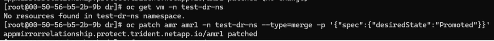

    4. AppMirrorRelationship CRのdesiredStateフィールドを「Promoted」に更新して、新しいソース クラスタ(元のデスティネーション)から元のソース クラスタへのレプリケーション関係を昇格させます。
      例を表示
      OCP-v AppMirror 元のソース クラスター内の関係が完全なフェイルバックに昇格しました
      これで、VMが元のソースクラスタで実行されていることが確認できます。フェイルバック処理が完了しました。これで、元のデスティネーション クラスタのリソースをクリーンアップできます。フェイルバック処理後もディザスタリカバリ機能を維持する場合は、新しいレプリケーション関係を設定することもできます。
