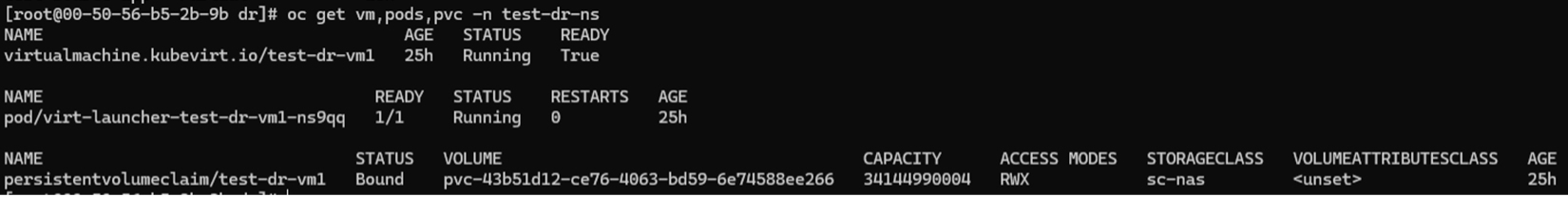

ソース VM の Trident Protect アプリを作成する
ソースVMが配置されている名前空間に、アプリケーションカスタムリソースを作成します。
例を表示
# cat app.yaml
apiVersion: protect.trident.netapp.io/v1
kind: Application
metadata:
  creationTimestamp: null
  namespace: test-dr-ns
spec:
  includedNamespaces:
  - namespace: test-dr-ns
tridentctl-protect create app <source-vm> -n <source-ns> --namespaces <source-ns>
source-ns 名前空間の OCP-v アプリ
アプリのカスタムリソースに含まれる名前空間内のVMとそのPVCを以下に示します。

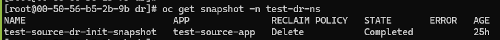

Trident Protect を使用して VM のスナップショットを作成する
Trident Protect CLI または API を使用して、VM のオンデマンド スナップショットを作成できます。このスナップショットは、前の手順で作成した AppVault に保存され、ディザスタリカバリのデスティネーション クラスタでの復旧に使用できます。
例を表示
# snapshot.yaml
kind: Snapshot
metadata:
spec:
  applicationRef: test-source-app
  appVaultRef: ontap-s3-appvault
  reclaimPolicy: Delete
Trident Protect CLIを使用して作成されたVMのOCP-vオンデマンドスナップショット
