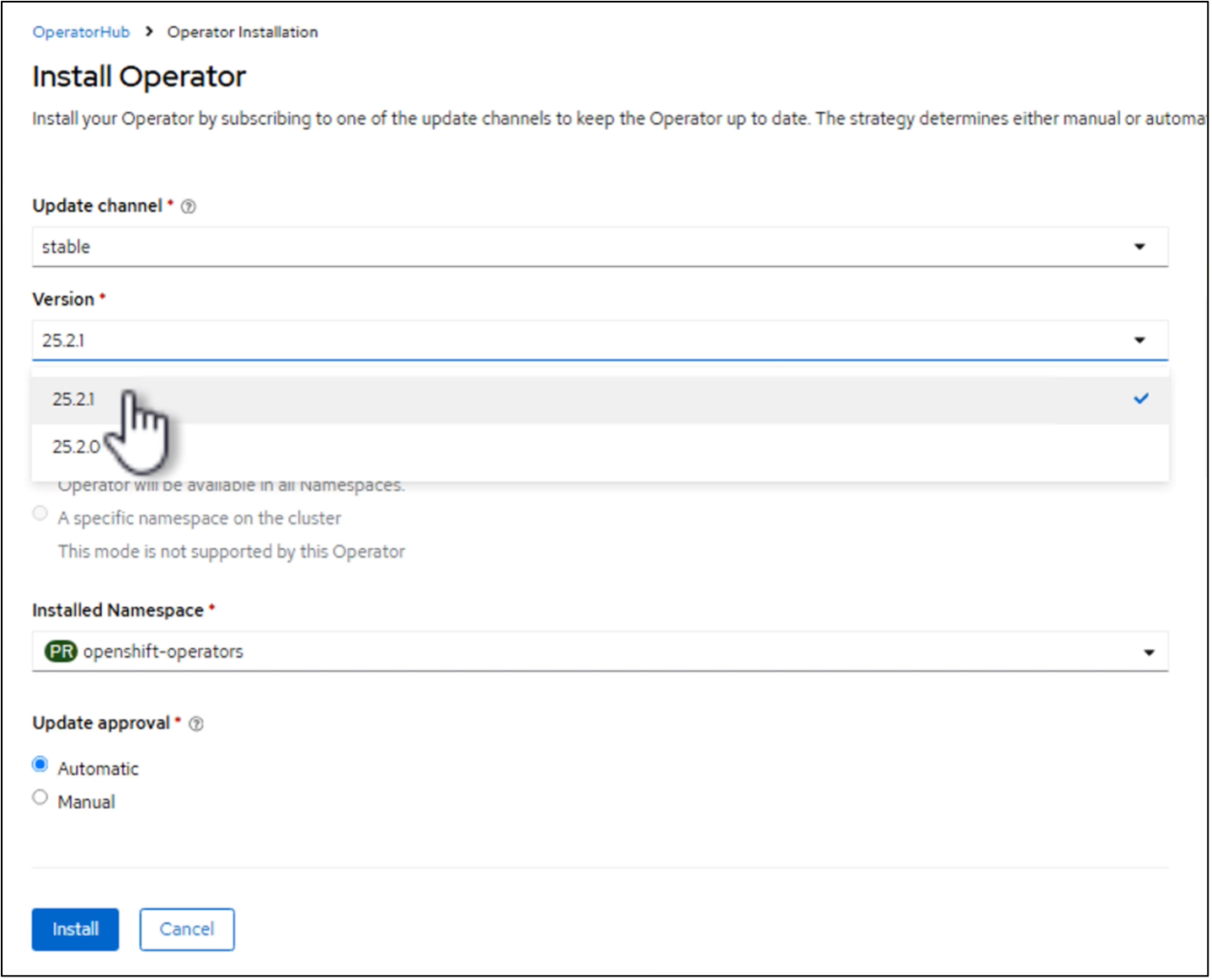

  2. 「インストール」ページで、最新バージョンを保持し、「インストール」を選択します。
    例を表示
    インストール

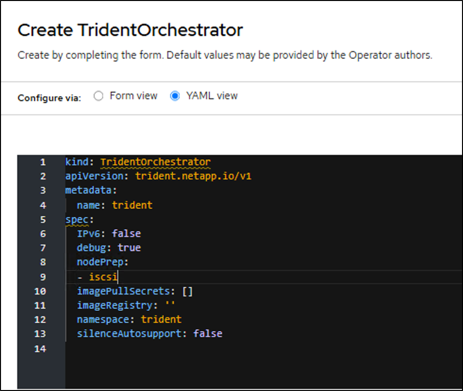

  3. オペレーターのインストール後、*オペレーターの表示*を選択し、Trident Orchestratorのインスタンスを作成します。
    iSCSI 用にワーカー ノードを準備する場合は、YAML ビューに切り替えて `iscsi`を `nodePrep`に追加します。
    例を表示
    ノードの準備のためにiSCSIを追加する

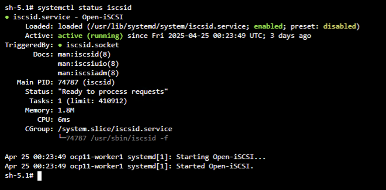

  5. iSCSIノードの準備を有効にした場合は、ワーカーノードにログインして、 `iscsid`と `multipathd`がアクティブであり、 `multipath.conf`にエントリがあることを確認してください。
    例を表示
    iscsid 実行中

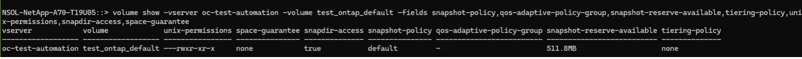

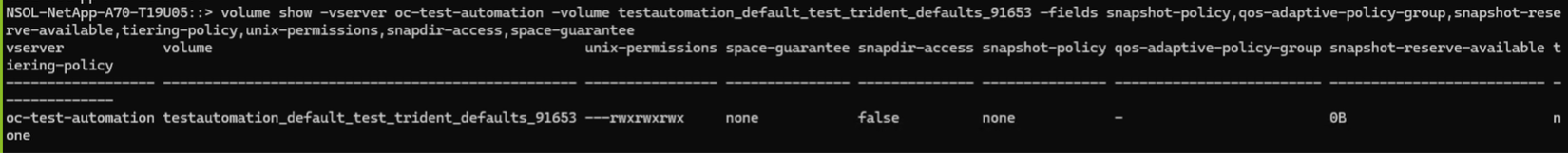

ONTAP のシステムマネージャまたは CLI から直接ボリュームを作成する際に、すべてのオプションパラメータに値を指定しない場合、ボリュームのプロビジョニング中に以下に示すようないくつかのデフォルト値が自動的に設定されます。
ONTAP でボリュームを作成する
ボリュームパラメータのデフォルト値

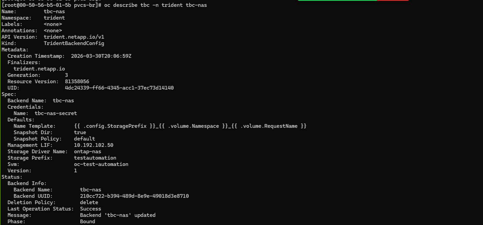

以下は、Trident バックエンド設定を使用して作成されたボリュームの例です。デフォルトセクションでは、名前テンプレート以外に明示的に設定されているオプションはありません。
oc describe tbc -n trident tbc-nas
### output truncated for brevity
Spec:
  Backend Name:  tbc-nas
  Credentials:
  Defaults: # There are no defaults set except for the volume name template.
    Name Template:      {{ .config.StoragePrefix }}_{{ .volume.Namespace }}_{{ .volume.RequestName }}
  Management LIF:       10.192.102.50
  Storage Driver Name:  ontap-nas
  Storage Prefix:       testautomation
  Svm:                  oc-test-automation

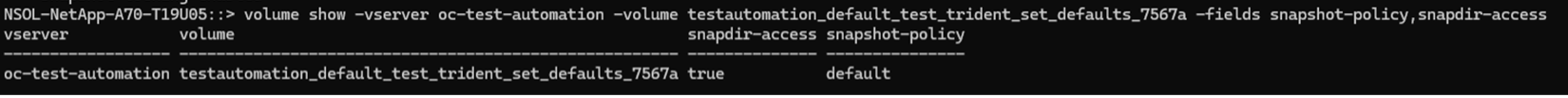

このバックエンド構成を使用してボリュームを作成すると、バックエンド構成ファイルで設定されていないオプションは、以下に示すようにデフォルト値に設定されます。
Trident バックエンド構成を使用して作成されたボリューム

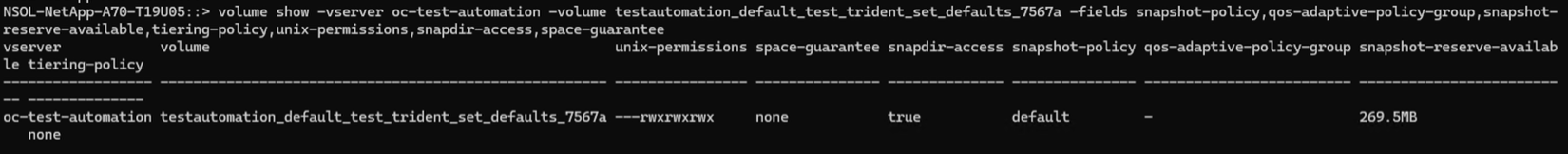

ただし、Tridentバックエンド構成のデフォルトセクションで値を設定すると、それらのパラメータに特定の値を持つボリュームを作成できます。次の例では、snapshotPolicyはデフォルトポリシーに設定されています(明示的に何も設定しない場合はnoneになります)。また、snapshotDirはバックエンド設定YAMLのdefaultセクションでtrueに設定されています。これらの設定により、バックエンドボリュームがこれらの値を取得することがわかります。(snapdir-accessはtrue、snapshot-policyはdefault)
明示的な値を持つデフォルトセクション
バックエンド設定で snapshotDir および snapshotPolicy の値を明示的に設定する
ボリュームで snapshotDir および snapshotPolicy の値を明示的に設定する
