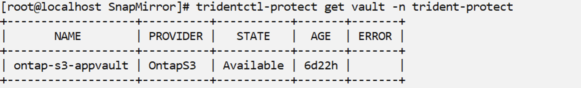

ONTAP S3ボールトが作成され、利用可能な状態になっていることを確認してください
trident-protect名前空間内のOCP-v AppVault
