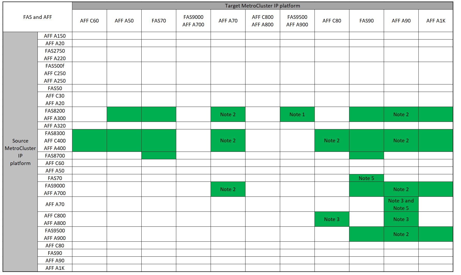

MetroCluster IPコントローラのアップグレードを開始する前に、アップグレードの組み合わせがサポートされていることを確認する必要があります。
このセクションのMetroClusterコントローラーのアップグレード表から、お使いの*ソース*プラットフォームを検索してください。*ソース*プラットフォーム行と*ターゲット*プラットフォーム列が空白の場合、アップグレードはサポートされていません。
アップグレードを開始する前に、次の考慮事項を確認して、構成がサポートされていることを確認してください。
  • お使いのプラットフォームがリストに表示されない場合は、サポートされているコントローラのアップグレードの組み合わせはありません。
  • コントローラのアップグレードを実行するときは、古いプラットフォームタイプと新しいプラットフォームタイプ*が一致している必要があります*。
    • FASシステムをFASシステムにアップグレードしたり、AFF AシリーズをAFF Aシリーズにアップグレードしたりすることができます。
    • FASシステムをAFF Aシリーズにアップグレードしたり、AFF AシリーズをAFF Cシリーズにアップグレードしたりすることはできません。
      たとえば、アップグレードするプラットフォームがFAS8200の場合は、FAS9000にアップグレードできます。FAS8200システムをAFF A700システムにアップグレードすることはできません。
  • MetroCluster構成内のすべてのノード(新旧のノード)で同じバージョンのONTAPが実行されている必要があります。ご使用の組み合わせでサポートされるONTAPの最小バージョンについては、を参照して"Hardware Universe"ください。
サポートされるAFFおよびFAS MetroCluster IPコントローラのアップグレード
次の表に、「system controller replace」コマンドを使用してMetroCluster IP構成のAFFまたはFASシステムをアップグレードする場合にサポートされるプラットフォームの組み合わせを2つのグループに分けて示します。
  • *グループ1 *は、AFF A150 FAS8700、AFF AFF C400 A20、FAS2750 AFF A400、AFF A220、FAS500f、AFF C250、AFF A250、FAS50、AFF A300 C30、AFF A320 A30、FAS8200、AFF、AFF、FAS8300システムへのアップグレードの組み合わせを示しています。
  • *グループ2 *は、AFF C60、AFF A50、FAS70、FAS9000、AFF A700、AFF A90、AFF A900、AFF、FAS9500、AFF C800、AFF A800 C80、FAS90、AFF A70、およびAFF A1Kシステムへのアップグレードの組み合わせを示しています。
次の注意事項は両方のグループに適用されます。
  • 注1:コントローラのアップグレードは、ONTAP 9.13.1以降を実行しているシステムでサポートされます。
  • 注2:コントローラのアップグレードが完了するまで、ターゲットプラットフォームに内蔵ドライブを搭載することはできません。内蔵ドライブはアップグレード後に追加できます。
  • 注 3:統合システム(ディスクとコントローラが同じシャーシ内にある)のアップグレードでは、既存のシャーシとディスクを保持しながらコントローラモジュールを交換する必要があります。
  • 注4:古いコントローラを外付けSASシェルフに変換するには、IOMモジュールが必要です。サポートされているIOMモジュールについては、"Hardware Universe"を参照してください。
  • 注 5:ONTAP 9.18.1GA 以降が必要です。

サポートされるASA MetroCluster IPコントローラのアップグレード
ASAシステムでコマンドを使用したコントローラのアップグレード system controller replace はサポートされていません。
その他の手順については、を参照してください"アップグレードまたは更新の方法を選択"。
