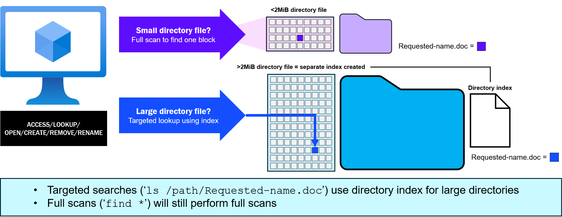

2 MiB未満のディレクトリファイルに対するクライアント名操作が、フルスキャンによって応答される様子を示すフロー図
ディレクトリインデックスを有効にするために管理者オプションは必要ありません。デフォルトで有効になっています。ディレクトリが永続的なインデックスの対象となるのは、そのディレクトリファイルが約2MiBのしきい値を超えた場合のみです。その条件が満たされると、ディレクトリをしきい値以上に拡張する操作、インデックススキャナ、またはLOOKUP、ACCESS、パスベースのオープンもしくは作成、名前変更、削除などの適格なフロントエンド名前操作によってインデックス構築が開始されます。これらのスキャナーとフロントエンドトリガーは、サイズしきい値を上書きしたり、より小さなディレクトリに対して永続的なインデックスを作成したりしません。約2MiBという数値の違いが、ターゲット検索の処理方法に影響を与えます。これはディレクトリサイズに基づくプロトコル遅延しきい値ではありません。ディレクトリの拡張がクライアントとノードの動作にどのように現れるかについては、"パフォーマンスへの影響"を参照してください。
