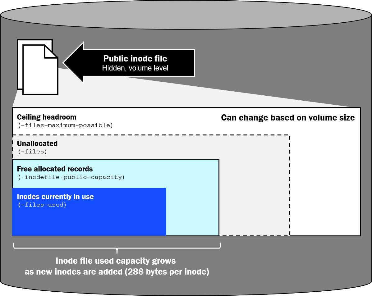

ONTAP では、WAFL はこれらのレコードを各 FlexVol または FlexGroup 構成要素の非表示のボリュームレベル inode ファイルに保存します。パブリック inode はボリュームの `files`設定(一般的に maxfiles と呼ばれます)にカウントされます。パブリックオブジェクトを作成するとパブリック inode の使用量が増加しますが、プライベート inode では増加しません。inode ファイルの容量と拡張については、"容量が及ぼす影響"を参照してください。
次の図は、パブリック inode ファイルが files-used、 inodefile-public-capacity、 `files`の上限値、およびボリューム内で消費される容量とどのように関連しているかを示しています。
inodefile-public-capacity にネストされた files-used を示す ONTAP ボリューム inode ファイルの図

iノードの*タイプ*は、それがどのような種類のオブジェクトを表すかを示します。ONTAPはまた、各iノードを*パブリック*または*プライベート*iノード空間に配置します。パブリックiノードはmaxfilesにカウントされますが、プライベートiノードはカウントされません。ディレクトリインデックスのiノードは、ボリューム構成に応じてどちらの領域にも存在できます。
公開iノード
パブリック iノードはボリュームのパブリック iノード ファイルから割り当てられ、 `files`および `files-used`にカウントされます。これらには、クライアントから見えるオブジェクトと、ディレクトリエントリとして表示されない公開メタデータオブジェクトが含まれます。
