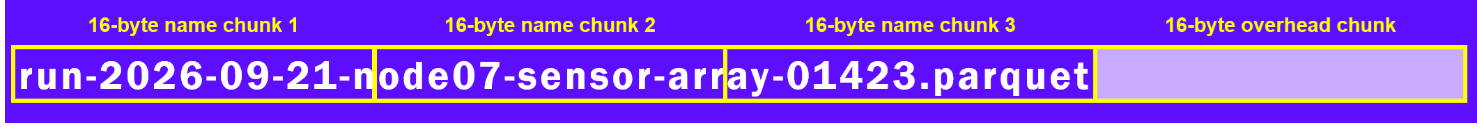

ONTAPディレクトリファイルは4 KiBのブロック単位で拡張され、各ブロックは、それぞれのサイズに基づいて可変数のエントリレコードと名前チャンクに制限されます。ONTAPの名前チャンクは、ファイル名の一部を格納する16バイトのスロットです。各ファイル名は1つのエントリレコードと、エンコードされた長さに必要な数の16バイトのチャンクを占有します。
48バイトの名前に対して、名前のチャンクがどのように割り当てられるかの例:
48バイトのファイル名を、16バイトの名前チャンク3つと16バイトのUnicode短縮形式のオーバーヘッドチャンク1つとして格納した図

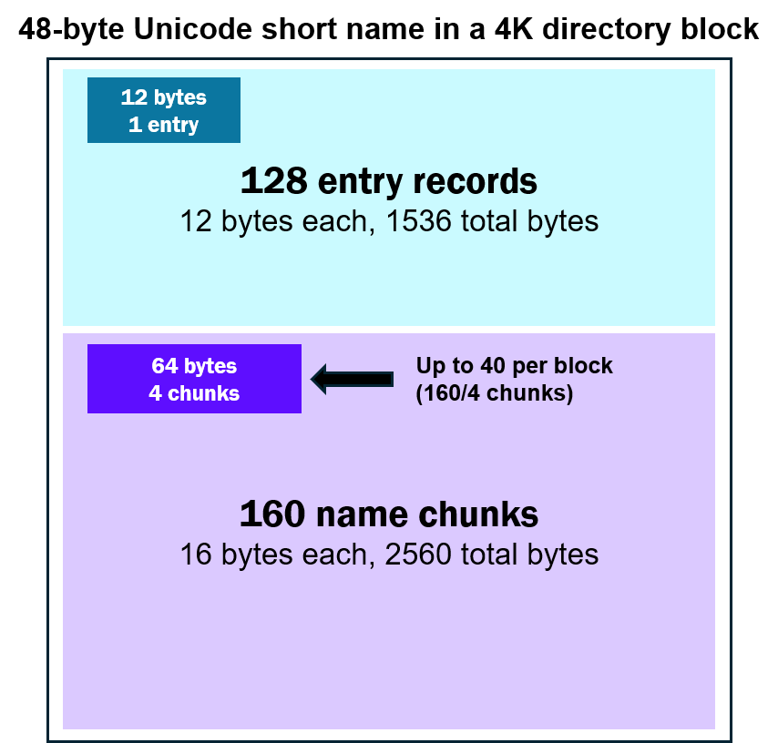

4 KiB のディレクトリブロックはすべて同じように分割されます:
  • 最大128件のエントリレコード(各レコード12バイト、合計1536バイト)
  • 16バイトずつの160個の名前チャンク(合計2560バイト)からなる共有プール
これらを合わせると、4 KiB のブロック1つを占めます。保存される各名前には、エントリレコードと1つ以上の名前チャンクが必要であり、128個のエントリレコードまたは160個の名前チャンクのどちらかが先に枯渇した方によって、そのブロックに格納できる名前の数が決まります。ASCII文字を使った名前の場合、名前のチャンクが最初に使い切られます。その結果、 `maxdir-size / filename-length`も1メガバイトあたりのファイル数の固定比率も正確ではありません。
下の図は、前の例で示した48バイトの名前を示しています。その1つの名前は、12バイトのエントリレコード1つと、先に示した4つの16バイトの名前チャンク(合計64バイト)を消費します。
4 KiB のディレクトリブロックの図。1 つの 12 バイトのエントリレコードと 4 つの 16 バイトの名前チャンクを使用した、48 バイトの Unicode 短縮名を示す。
160個のチャンクからなるプールは、エントリレコードが消費される前にブロック内の空き容量が不足します。合計160個のチャンク / 4個のチャンクで、1ブロックあたり40個の名前になります。あるいは、128件のエントリレコードのうち88件は未使用のままとなります。より短い日常的な名前であれば、必要なチャンクは3つだけで済むため、同じ4 KiBのディレクトリブロックには、そのような名前を約53個格納できます。これは、名前のサイズが、単一のディレクトリで許可される名前の数に直接影響を与えることを示しています。
