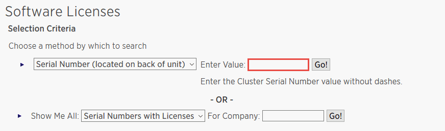

  1. にログインし "NetAppサポートサイト"ます。
  2. [ システム ] 、 [ * ソフトウェアライセンス ] の順に移動します。
  3. [Selection Criteria]領域で、[Serial Number(located on back of unit)]が選択されていることを確認し、コントローラのシリアル番号を入力して*[Go!]*を選択します。
    選択条件とシリアル番号の入力のスクリーンショット。
    指定したコントローラのライセンスのリストが表示されます。
  4. SnapCenter StandardまたはSnapManager Suiteのライセンスを探して記録します。
