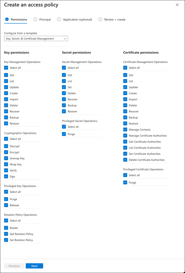

  7. テンプレートから構成するの下にあるドロップダウンメニューを選択し、キー、シークレット、および証明書の管理テンプレートを選択します。
  8. 各ドロップダウン権限メニュー (キー、シークレット、証明書) を選択し、メニュー リストの上部にある [すべて選択] をクリックして、使用可能なすべての権限を選択します。次のものが必要です:
    • キー権限: 20個選択済み
    • 秘密の権限: 8 個選択済み
    • 証明書の権限: 16 個選択済み
      アクセス ポリシーを作成するために必要なすべての権限の選択を示すアクセス ポリシーの作成のスクリーンショット

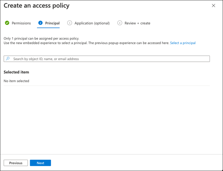

  9. 次へを選択して、Azure アプリケーション登録で作成したプリンシパル Azure登録済みアプリケーションを選択します。次へを選択します。
    メモ ポリシーごとに割り当てることができるプリンシパルは 1 つだけです。
    アクセスポリシープリンシパルの作成タブのスクリーンショット

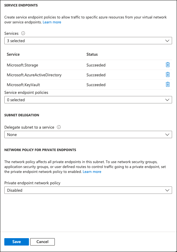

Azure Active Directory エンドポイントを作成する (HA のみ)
  1. このプロセスは、HA Cloud Volumes ONTAPシステム用に Azure Key Vault を構成する場合にのみ必要です。
  2. Azure ポータルで、仮想ネットワーク に移動します。
  3. Cloud Volumes ONTAPシステムを導入した仮想ネットワークを選択し、ページの左側にある [サブネット] メニューを選択します。
  4. リストからCloud Volumes ONTAPデプロイメントのサブネット名を選択します。
  5. サービス エンドポイント の見出しに移動します。ドロップダウン メニューで、以下を選択します。
    • Microsoft.AzureActiveDirectory
    • Microsoft.KeyVault
    • Microsoft.Storage (オプション)
      選択された 3 つのサービスを示すサービス エンドポイントのスクリーンショット
  6. 設定を保存するには、[保存] を選択します。
