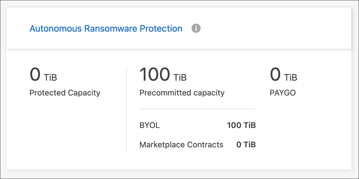

ARP機能は、Bring-Your-Own License(BYOL)およびマーケットプレイスでのライセンスサブスクリプションにおいて、追加料金なしでご利用いただけます。

スクリーンショットは、Autonomous Ransomware Protection のアドオン ライセンスを示しています。
