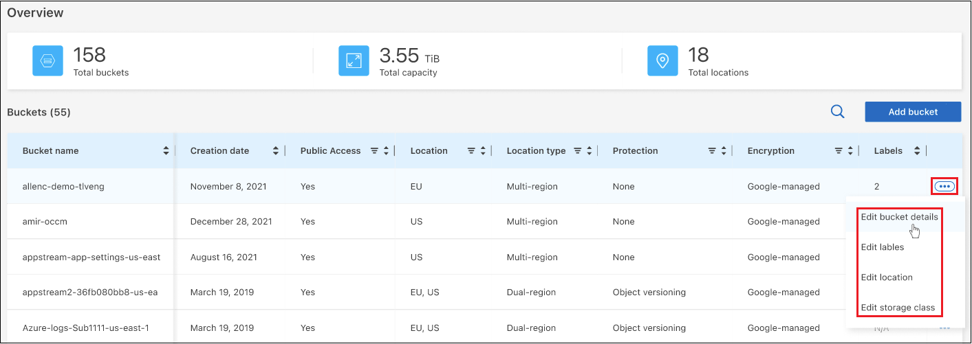

これらのバケット設定は、NetApp Consoleから直接変更することができます。3つの点のボタン次に、バケットの*バケットの詳細を編集*します。
バケットのプロパティを編集するために「バケットの詳細の編集」ボタンを選択する方法を示したスクリーンショット。
