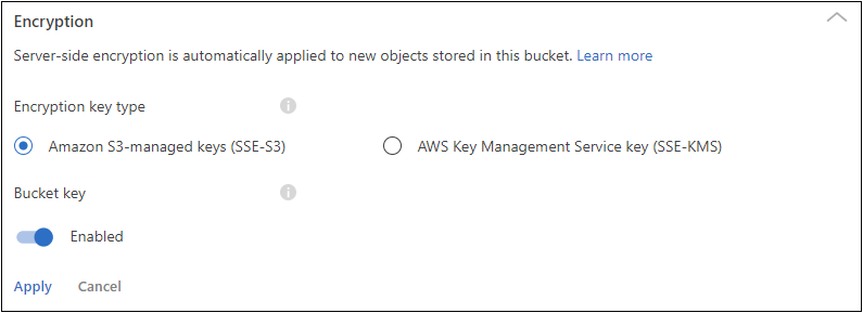

暗号化設定を変更する
サーバー側の暗号化により、Amazon S3 の送信先でデータを暗号化できます。 Amazon S3 は、データをディスクに書き込むときにオブジェクト レベルでデータを暗号化し、アクセスするときに復号化します。今後オブジェクトがバケットに追加されるときに、そのオブジェクトに使用される暗号化設定を変更できます。
NetApp Consoleによって作成された新しいバケットでは、「Amazon S3 管理キー (SSE-S3)」を使用して暗号化がデフォルトで有効になります。 "サーバー側の暗号化の詳細については、Amazon S3 ドキュメントをご覧ください。" 。
あるいは、「AWS Key Management Service キー (SSE-KMS)」を使用して暗号化を有効にすることもできます。顧客が独自に提供したキー (SSE-C) を使用して暗号化することも可能ですが、この機能はコンソール UI からは使用できません。Amazon インターフェイスを使用する必要があります。
バケットに使用される暗号化キーの種類を変更する方法を示したスクリーンショット。
