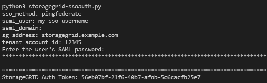

  2. `storagegrid-ssoauth.py`スクリプトを使用する場合は、Pythonインタープリタにスクリプトを渡して実行してください。
    指示が表示されたら、以下の引数に値を入力してください。
    • SSO方式。「pingfederate」の任意のバリエーション(PINGFEDERATE、pingfederateなど)を入力できます。
    • SSOユーザ名
    • StorageGRID がインストールされているドメイン。このフィールドは、PingFederate では使用されません。空欄のままでも、任意の値を入力しても構いません。
    • StorageGRID のアドレス
    • テナント管理APIにアクセスする場合は、テナントアカウントIDが必要です。
      Ping Federate 用 SSO 認証スクリプト
    StorageGRID 認証トークンが出力に含まれています。これで、SSO を使用していない場合と同様に、トークンを他のリクエストに使用できます。
