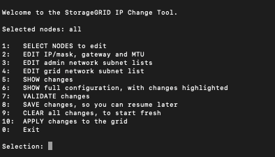

  3. 以下のコマンドを入力して、IPアドレス変更ツールを起動します: change-ip
  4. プロンプトが表示されたら、プロビジョニングパスフレーズを入力してください。
    メインメニューが表示されます。
    Change IP ツールのウェルカム画面を示すスクリーンショット

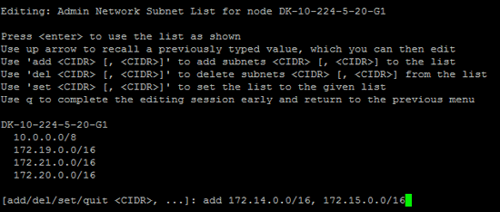

  6. メインメニューで、管理ネットワークのサブネットを編集するオプション(オプション*3*)を選択します。
  7. 次のいずれかを選択します。
    • サブネットを追加するには、次のコマンドを入力してください: add CIDR
    • サブネットを削除するには、次のコマンドを入力します: del CIDR
    • サブネットのリストを設定するには、次のコマンドを入力します: set CIDR
    メモ すべてのコマンドにおいて、以下の形式で複数のアドレスを入力できます: add CIDR, CIDR
    例: add 172.14.0.0/16, 172.15.0.0/16, 172.16.0.0/16
    ヒント 「上矢印」キーを使うと、以前に入力した値を現在の入力プロンプトに呼び出し、必要に応じて編集できるため、入力の手間を減らすことができます。
    以下の入力例は、管理ネットワークサブネットリストにサブネットを追加する方法を示しています。
    IPアドレス変更ツールAESLの例

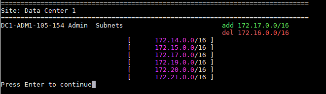

  9. 次のいずれかを選択します。
    • 変更された項目のみを表示するように出力を分離して編集内容を表示するには、オプション 5 を選択してください。変更箇所は、以下の出力例に示すように、追加の場合は緑色、削除の場合は赤色で強調表示されます。
      スクリーンショットは周囲のテキストで説明されています
    • 完全な設定を表示する出力に編集内容を表示するには、オプション*6*を選択してください。変更箇所は、追加の場合は緑色、削除の場合は赤色で強調表示されます。注: 一部のターミナルエミュレータでは、追加や削除が取り消し線付きで表示される場合があります。
