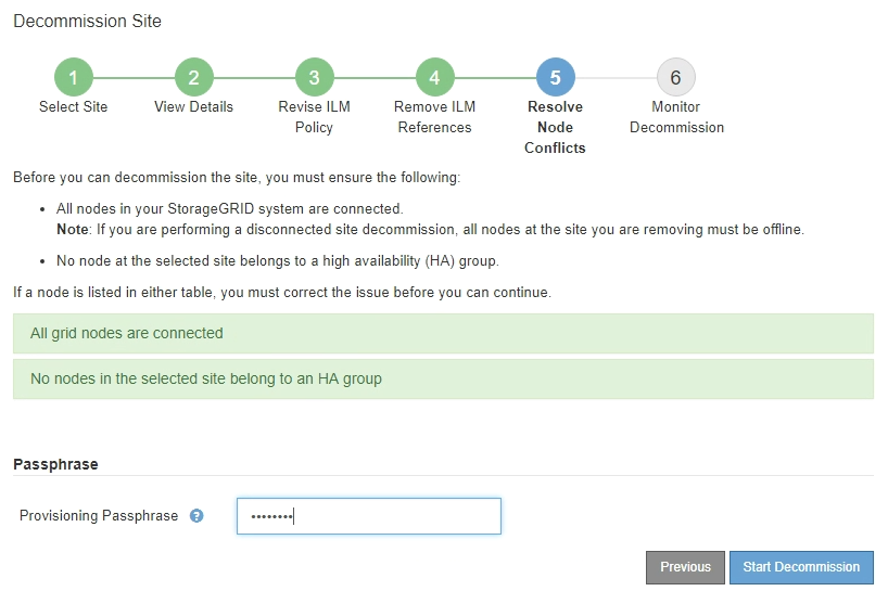

  1. ステップ 5 (ノードの競合の解決) の切断されたノードのセクションを確認して、StorageGRID システム内のノードに接続状態が不明 (アイコンアラーム青不明) または管理上のダウン (アイコン アラーム グレー 管理上ダウン) のものがあるかどうかを確認してください。

  3. 切断されていたすべてのノードがオンラインに戻ったら、手順 5 (ノードの競合の解決)の HA グループセクションを確認してください。

    すべてのノードが接続されており、選択したサイト内のノードがHAグループで使用されていない場合、*プロビジョニングパスフレーズ*フィールドが有効になります。
  5. プロビジョニングパスフレーズを入力してください。
    Start Decommission ボタンが有効になります。
    サイトの廃止手順5:パスフレーズの設定
  6. サイトの廃止手順を開始する準備ができたら、Start Decommission を選択してください。

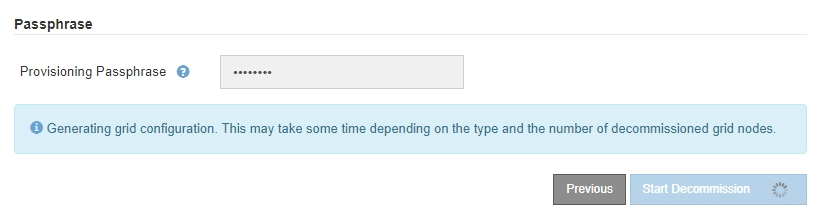

  7. 警告内容を確認してください。準備ができたら、OK を選択してください。
    新しいグリッド構成が生成されると、メッセージが表示されます。このプロセスには、廃止されるグリッドノードの種類と数によっては、時間がかかる場合があります。
    廃止措置サイト手順5:グリッド構成
