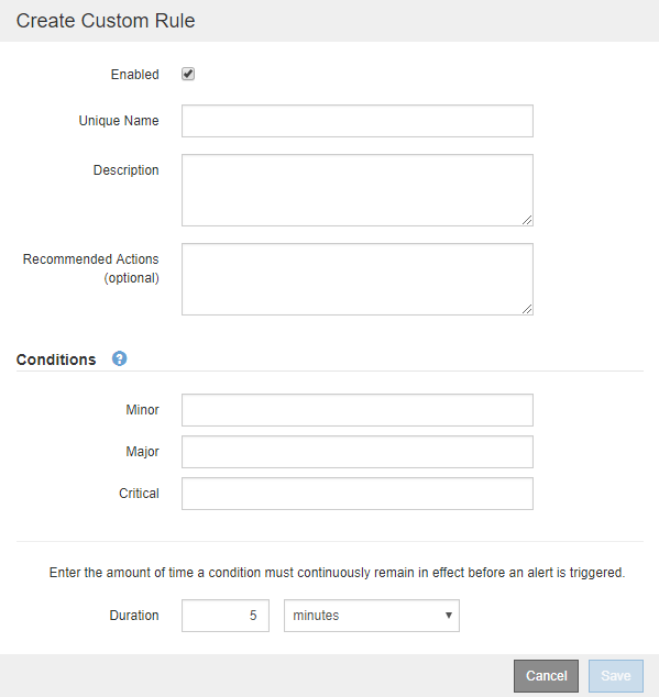

  2. 「カスタムルールの作成」を選択します。
    「カスタムルールの作成」ダイアログボックスが表示されます。
    アラート > カスタムルールの作成
  3. このアラートルールが現在有効かどうかを設定するには、「有効」チェックボックスをオンまたはオフにしてください。
    アラートルールが無効になっている場合、その式は評価されず、アラートは発生しません。
  4. 次の情報を入力します。
    フィールド 説明
    一意の名前
    このルールの一意の名前。アラートルール名はアラートページに表示され、メール通知の件名にもなります。アラートルールの名前は1~64文字で指定できます。
    説明
    発生している問題の説明。説明文は、アラートページおよびメール通知に表示されるアラートメッセージです。アラートルールの説明は、1文字から128文字まで入力できます。
    推奨される対処方法
    必要に応じて、このアラートがトリガーされた際に推奨される対処方法を指定します。推奨される対策は、書式設定コードを使用せず、プレーンテキストで入力してください。アラートルールの推奨アクションは、0~1,024文字の範囲で指定できます。
  5. 「条件」セクションで、1つ以上のアラートの重大度レベルに対応する Prometheus 式を入力します。
    基本的な表現は通常、次の形式をとります:
    [metric] [operator] [value]
    式は任意の長さで記述できますが、ユーザーインターフェース上では1行に表示されます。少なくとも1つの式が必要です。
    この式は、ノードにインストールされているRAMの量が24,000,000,000バイト(24 GB)未満の場合、アラートをトリガーします。
    node_memory_MemTotal_bytes < 24000000000
    利用可能なメトリクスを確認したり、Prometheus 式をテストしたりするには、ヘルプアイコン 疑問符アイコン を選択し、Grid Management API のメトリクスセクションへのリンクをクリックしてください。
  6. *期間*フィールドに、アラートがトリガーされる前に条件が継続的に有効である必要がある時間を入力し、時間の単位を選択します。
    条件が真になったときにすぐにアラートをトリガーするには、0 と入力します。一時的な状況によってアラートがトリガーされるのを防ぐには、この値を増やしてください。
    デフォルトは5分です。
  7. * 保存 * を選択します。
    ダイアログボックスが閉じ、新しいカスタムアラートルールがアラートルールテーブルに表示されます。
