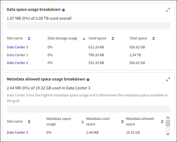

  1. グリッド全体および各データセンターで利用可能なストレージ容量を評価します。
    1. 「ダッシュボード」>「概要」を選択してください。
    2. データ領域使用状況の内訳カードとメタデータ許容領域使用状況の内訳カードに記載されている値を確認してください。各カードには、ストレージ使用率、使用済みスペースの容量、およびサイトごとに利用可能または許可されている総スペースが記載されています。
      メモ この概要にはアーカイブメディアは含まれていません。
    データとメタデータの容量使用量の内訳

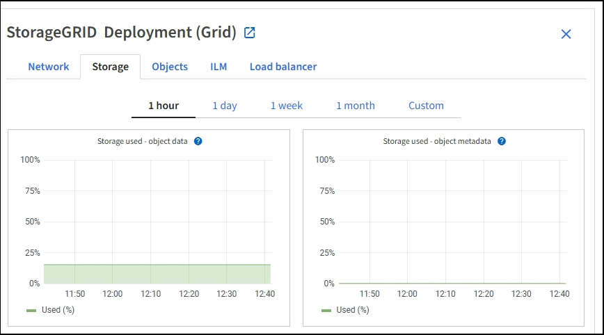

  2. オブジェクトデータとオブジェクトメタデータ用にグリッド上で使用されているストレージ容量と残りのストレージ容量に関する詳細については、「ノード」ページを参照してください。
    1. * Nodes * を選択します。
    2. grid > ストレージ を選択します。
      ノード展開ストレージタブ
    3. Storage used - object data と Storage used - object metadata のグラフにカーソルを合わせると、グリッド全体で利用可能なオブジェクトストレージとオブジェクトメタデータストレージの量、および時間の経過とともに使用された量を確認できます。
