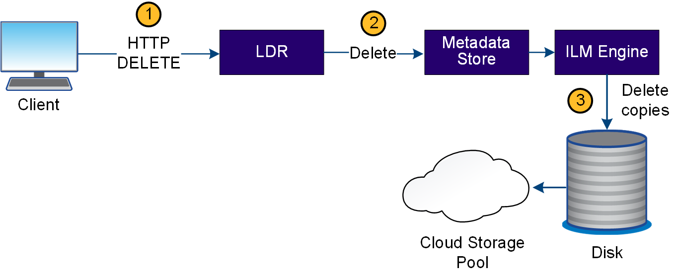

クライアント削除のデータフロー
クライアントによるデータ削除フロー
  1. LDRサービスは、クライアントアプリケーションから削除リクエストを受信します。
  2. LDRサービスはメタデータストアを更新して、クライアントからの要求に対してオブジェクトが削除されたように見せかけ、ILMエンジンにオブジェクトデータのすべてのコピーを削除するように指示します。
  3. そのオブジェクトはシステムから削除されました。メタデータストアが更新され、オブジェクトのメタデータが削除されます。

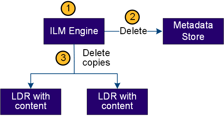

ILM削除のデータフロー
自動削除データフロー
  1. ILMエンジンは、そのオブジェクトを削除する必要があると判断します。
  2. ILMエンジンはメタデータストアに通知します。メタデータストアはオブジェクトのメタデータを更新し、クライアントからのリクエストに対してオブジェクトが削除されたように見えるようにします。
  3. ILMエンジンは、オブジェクトのすべてのコピーを削除します。メタデータストアが更新され、オブジェクトのメタデータが削除されます。
