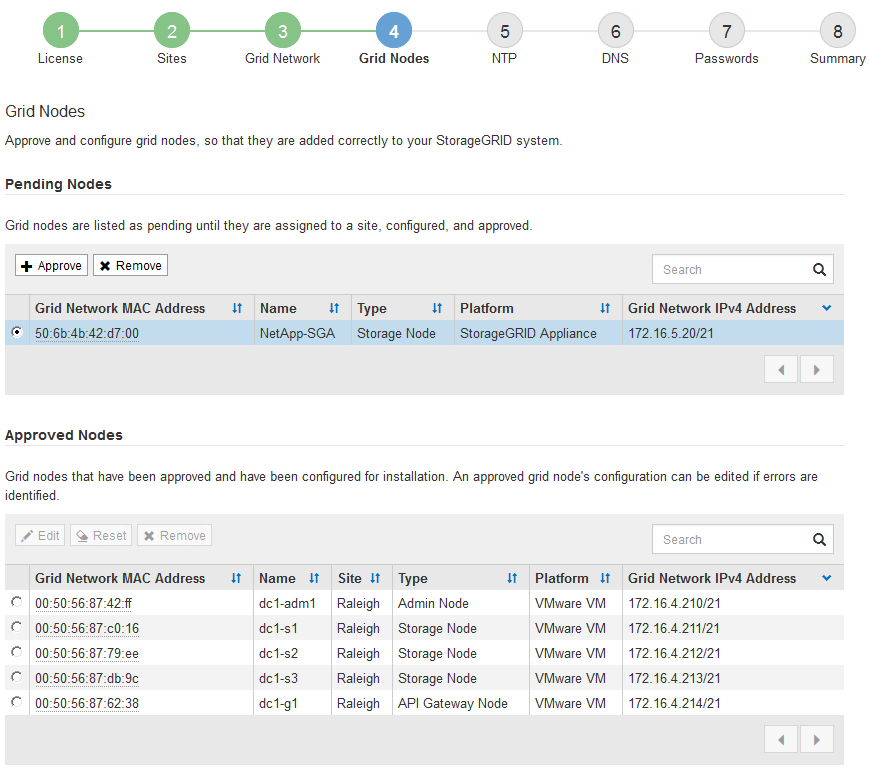

  1. 保留中のノード一覧を確認し、デプロイしたすべてのグリッドノードが表示されていることを確認してください。
    メモ グリッドノードが見つからない場合は、そのノードが正常にデプロイされ、プライマリ管理ノードの正しいグリッドネットワークIPがADMIN_IPに設定されていることを確認してください。
  2. 承認したい保留中のノードの横にあるラジオボタンを選択してください。
    この図には説明が付随しています。
  3. *承認*をクリックします。

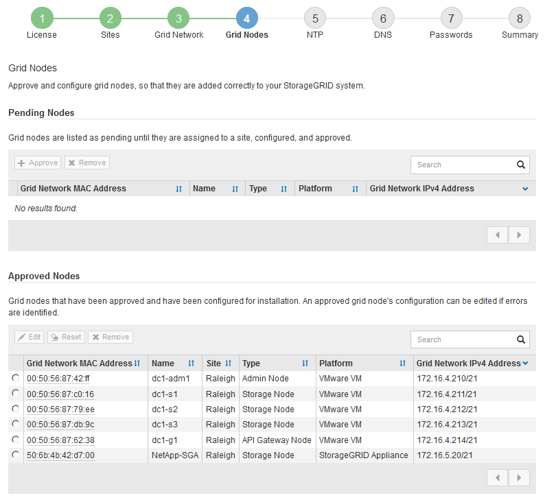

    グリッドノードのエントリは、承認済みノードリストに移動します。
    この図には説明が付随しています。
  9. 承認したい保留中のグリッドノードごとに、これらの手順を繰り返してください。
    グリッドに追加したいノードはすべて承認する必要があります。ただし、概要ページで「インストール」をクリックする前であれば、いつでもこのページに戻ることができます。承認済みのグリッドノードのプロパティを変更するには、そのラジオボタンを選択して「編集」をクリックします。
