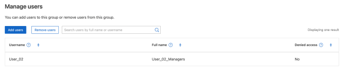

  7. グループに既存のローカルユーザーを1人以上追加するには:
    1. 「ユーザー」タブを選択します。
      ユーザの管理
    2. 「ユーザーを追加」を選択します。
    3. 追加したい既存ユーザーを選択し、*ユーザーの追加*を選択します。
      画面右上に成功メッセージが表示されます。
  8. ローカルユーザーをグループから削除するには:
    1. 「ユーザー」タブを選択します。
    2. 「ユーザーを削除」を選択します。
    3. 削除するユーザーを選択し、*ユーザーの削除*を選択します。
