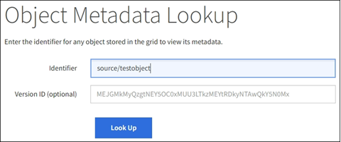

  1. ILM > *オブジェクトメタデータ検索*を選択します。
  2. オブジェクトの識別子を Identifier フィールドに入力してください。
    UUID、CBID、またはS3バケット/オブジェクトキーを入力できます。
  3. オブジェクトの特定のバージョンを検索する場合は、バージョンIDを入力してください(任意)。
    オブジェクト検索ページ
  4. 「検索」を選択します。

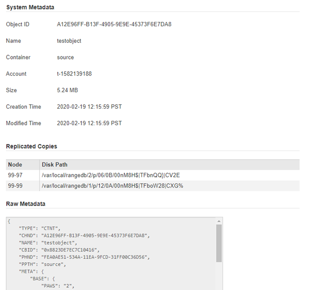

    "オブジェクトメタデータの検索結果"が表示されます。このページには、次の種類の情報が一覧表示されます。
    • システムメタデータには、オブジェクトID(UUID)、バージョンID(オプション)、オブジェクト名、コンテナ名、テナントアカウント名またはID、オブジェクトの論理サイズ、オブジェクトが最初に作成された日時、およびオブジェクトが最後に変更された日時が含まれます。
    • オブジェクトに関連付けられた、ユーザー独自のメタデータのキーと値のペア。
    • S3オブジェクトの場合、オブジェクトに関連付けられているオブジェクトタグのキーと値のペア。
    • 複製されたオブジェクトのコピーの場合、各コピーの現在の保存場所。
    • 消去符号化されたオブジェクトコピーの場合、各フラグメントの現在の格納場所。
    • クラウドストレージプール内のオブジェクトコピーの場合、外部バケット名とオブジェクトの一意の識別子を含む、オブジェクトの場所。
    • セグメント化されたオブジェクトおよびマルチパートオブジェクトの場合、セグメント識別子とデータサイズを含むオブジェクトセグメントのリスト。セグメント数が100を超えるオブジェクトの場合、最初の100セグメントのみが表示されます。
    • 未処理の内部ストレージ形式に含まれるすべてのオブジェクトメタデータ。この生メタデータには、リリース間で永続性が保証されていない内部システムメタデータが含まれています。
      以下の例は、2つのレプリケートされたコピーとして保存されているS3テストオブジェクトのオブジェクトメタデータ検索結果を示しています。
    オブジェクト検索結果
