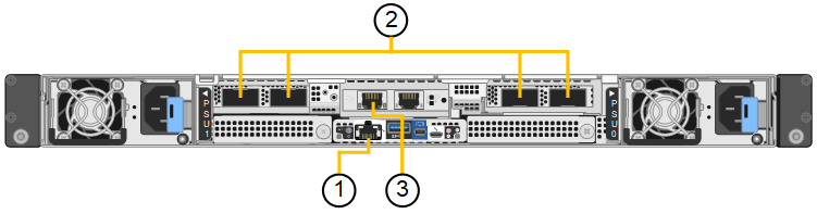

次の図は、アプライアンス背面のポートを示しています。
SG100のポート接続:
SG100 背面コネクタ
SG1000のポート接続:
SG1000 ポートの接続
コールアウト ポート ポートのタイプ 使用
1.
アプライアンスの BMC 管理ポート
1GbE ( RJ-45 )
BMC インターフェイスにアクセスするネットワークに接続します。
2.
アプライアンスの 4 つのネットワーク・ポート
  • SG100 : 10 / 25GbE
  • SG1000 の場合: 10 / 25 / 40 / 100GbE
StorageGRID のグリッドネットワークおよびクライアントネットワークに接続します。 を参照してください "ポートボンディングモード(ポートボンディングモード(SG100およびSG1000)"。
3.
アプライアンスの管理ネットワークポート(図のP1)
1GbE ( RJ-45 )
*注意:*このポートは1000 BaseT/フルでのみ動作し、10メガビットまたは100メガビットの速度をサポートしません。
アプライアンスを StorageGRID の管理ネットワークに接続します。
アプライアンスの右端の RJ-45 ポート
1GbE ( RJ-45 )
  • 管理ネットワークへの冗長接続が必要な場合は、管理ポート 1 とボンディングできます。
  • 一時的なローカルアクセス用( IP 169.254.0.1 )に空けておくことができます。
  • DHCPによって割り当てられたIPアドレスを使用できない場合は、設置時にアプライアンスをサービスラップトップに接続するために使用できます。

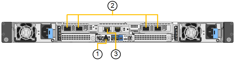

SG110のポート接続:
SG110背面のコネクタ
SG1100のポート接続:
SG1000 ポートの接続
1.
アプライアンスの BMC 管理ポート
1GbE ( RJ-45 )
2.
  • SG110の場合:10 / 25GbE
  • SG1100の場合:10 / 25 / 40 / 100GbE
StorageGRID のグリッドネットワークおよびクライアントネットワークに接続します。を参照してください "ポートボンディングモード(SG110およびSG1100)"
3.
アプライアンスの管理ネットワークポート
1GbE ( RJ-45 )
*重要:*このポートは1/10GbE(RJ-45)でのみ動作し、100メガビット速度をサポートしません。
1GbE ( RJ-45 )

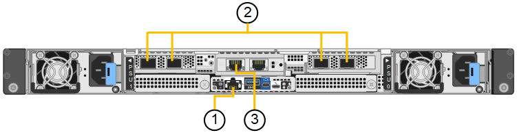

SG120ポート接続:
SG120 リアコネクタ
SG1200ポート接続:
SG1200のポート接続
1.
アプライアンスの BMC 管理ポート
1GbE ( RJ-45 )
2.
SG120の場合:
  • 10 / 25GbE
SG1200の場合:
  • 10/25/40/100GbE、100G NIC搭載
  • 10/25/50/100/200-GbE(200GbE NIC のみ)
StorageGRID のグリッドネットワークとクライアントネットワークに接続します。"ポートボンディングモード(SG120およびSG1200)"を参照してください。
3.
アプライアンスの管理ネットワークポート
1GbE ( RJ-45 )
1GbE ( RJ-45 )

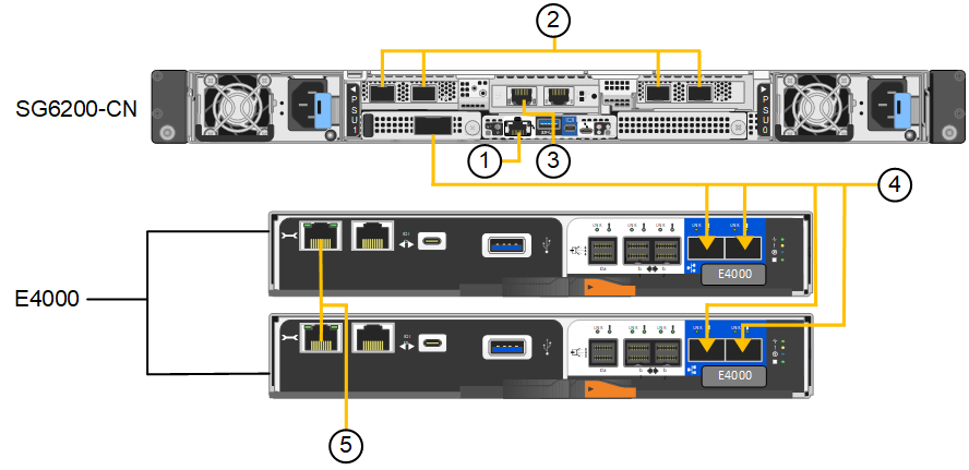

SG5700
2台のコントローラを相互に接続し、各コントローラの管理ポートを接続し、E5700SGコントローラの10 / 25GbEポートをStorageGRID のグリッドネットワークとクライアントネットワーク(オプション)に接続します。
作業を開始する前に

この図は、SG5760と60SG5712の2台のコントローラと、E2800シリーズのストレージコントローラの上部と下部のE5700SGコントローラを示しています。SG5712とSG5712では、E2800シリーズのストレージコントローラは背面から見てE5700SGコントローラの左側にあります。
SG5760の接続:
SG5760 アプライアンスでの接続
SG5760Xの接続:
SG5760Xアプライアンスでの接続
1.
各コントローラの 2 つのインターコネクトポート
16Gb/s FC 光ファイバ SFP+
2 台のコントローラを相互に接続します。
2.
E2800シリーズコントローラの管理ポート1
1GbE ( RJ-45 )
SANtricity System Manager にアクセスするネットワークに接続します。StorageGRID の管理ネットワークまたは独立した管理ネットワークを使用できます。
2.
E2800シリーズコントローラの管理ポート2
1GbE ( RJ-45 )
テクニカルサポート専用です。
3.
E5700SGコントローラの管理ポート1
1GbE ( RJ-45 )
E5700SG コントローラを StorageGRID の管理ネットワークに接続しています。
3.
E5700SGコントローラの管理ポート2
1GbE ( RJ-45 )
  • DHCPによって割り当てられたIPアドレスを使用できない場合は、設置時にE5700SGコントローラをサービスラップトップに接続するために使用できます。
4.
E5700SG コントローラの 10 / 25GbE ポート 1~4
10GbE または 25GbE
  • 注:アプライアンス付属の SFP+ トランシーバは、 10GbE のリンク速度をサポートしています。4 つのネットワークポートで 25GbE のリンク速度を使用する場合は、 SFP28 トランシーバを取り付ける必要があります。
StorageGRID のグリッドネットワークおよびクライアントネットワークに接続します。を参照してください "ポートボンディングモード(E5700SGコントローラ)"。
手順
  1. 2 本の光ケーブルと 8 つのうち 4 つの SFP+ トランシーバを使用して、 E2800 コントローラを E5700SG コントローラに接続します。
    接続するポート 接続先のポート
    E2800 コントローラのインターコネクトポート 1
    E5700SGコントローラのインターコネクトポート1
    E2800コントローラのインターコネクトポート2
    E5700SGコントローラのインターコネクトポート2
  2. SANtricity System Manager を使用する場合は、 E2800 コントローラの管理ポート 1 ( P1 、左側の RJ-45 ポート)をイーサネットケーブルで SANtricity System Manager の管理ネットワークに接続します。
    E2800コントローラの管理ポート2(P2、右側のRJ-45ポート)は使用しないでください。このポートはテクニカルサポート専用です。
  3. StorageGRID の管理ネットワークを使用する場合は、 E5700SG コントローラの管理ポート 1 ( P1 、左側の RJ-45 ポート)をイーサネットケーブルで管理ネットワークに接続してください。
    管理ネットワークにアクティブ / バックアップネットワークボンディングモードを使用する場合は、 E5700SG コントローラの管理ポート 2 (右側の RJ-45 ポート)をイーサネットケーブルで管理ネットワークに接続してください。
  4. E5700SG コントローラの 10 / 25GbE ポートを、光ケーブルと SFP+ または SFP28 トランシーバを使用して適切なネットワークスイッチに接続します。
    メモ 10GbE のリンク速度を使用する場合は、 SFP+ トランシーバを取り付けます。25GbE のリンク速度を使用する場合は、 SFP28 トランシーバを取り付けます。
    • ポート速度オプションとして自動ネゴシエーションをサポートするモデルで、[Fixed port bonding mode]を選択した場合は、クライアントネットワーク専用のポートとは異なる速度でStorageGRIDグリッドネットワーク専用のポートを実行できます。
    • ポート速度オプションとして自動ネゴシエーションをサポートしていないモデルでは、4つのネットワークポートすべてで同じリンク速度を使用する必要があります。
    • 固定ポートボンディングモード(デフォルト)を使用する場合は、次の表のように各ポートを StorageGRID のグリッドネットワークまたはクライアントネットワークに接続します。
      ポート 接続先
      ポート1
      クライアントネットワーク(オプション)
      ポート2
      Grid ネットワーク
      ポート3
      クライアントネットワーク(オプション)
      ポート 4.
      Grid ネットワーク
    • アグリゲートポートボンディングモードを使用する場合は、 1 つ以上のネットワークポートを 1 つ以上のスイッチに接続します。単一点障害を回避するために、 4 つのポートのうち少なくとも 2 つを接続する必要があります。1 つの LACP ボンドに複数のスイッチを使用する場合は、スイッチが MLAG または同等の機能をサポートしている必要があります。

このタスクについて
以下の図は、SGF6212の背面にあるポートと、SG6200アプライアンスに搭載されている3つのコントローラを示しています。SG6200アプライアンスは、上部にSG6200-CNコンピューティングコントローラ、下部に2つのE4000ストレージコントローラを搭載しています。
SGF6212接続:
SGF6212 リアコネクタ
SG6260の接続:
SG6200-CNとE4000の接続
1.
アプライアンスの BMC 管理ポート
1GbE ( RJ-45 )
2.
SG6200-CNコントローラの4つのネットワークポート
  • 4つの10/25/40/100GbEネットワークポート、またはオプションの200G NIC SKUで200GbE
StorageGRID のグリッドネットワークとクライアントネットワークに接続します。"ポートボンドモード(SG6200)"を参照してください。
3.
1 / 10GbE(RJ-45)
1 / 10GbE(RJ-45)
*注意:*このポートは1/10GbE(RJ-45)でのみ動作し、100メガビット速度には対応していません。
4(SG6260のみ)
合計5つの接続ポート
  • SG6200-CNの100GbEポート1つ
  • 各ストレージコントローラに2つの10 / 25GbEポート
各ストレージコントローラをSG6200-CNコントローラに接続します。
5(SG6260のみ)
各ストレージコントローラの管理ポート 1
1GbE ( RJ-45 )
各ストレージコントローラの管理ポート2
1GbE ( RJ-45 )
手順
  1. イーサネットケーブルを使用して、アプライアンスの BMC 管理ポートを管理ネットワークに接続します。
    この接続はオプションですが、サポート用に接続することを推奨します。
  2. 各ストレージコントローラの2つの相互接続ポートを、1本の100GbE QSFP28~4x25GbE SFP28ケーブルを使用して、SG6200-CNコントローラの100GbEポートに接続します。
  3. アプライアンスのネットワークポートを、 TwinAx ケーブル、または光ケーブルとトランシーバを使用して、適切なネットワークスイッチに接続します。
