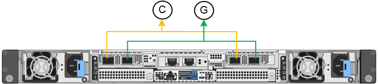

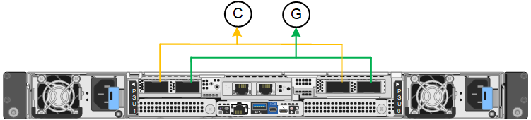

Fixed ポートボンディングモード
固定ポートボンディングモードは、ネットワークポートのデフォルト設定です。これらの図は、SG1200またはSG120のネットワークポートが固定ポートボンディングモードでどのようにボンディングされるかを示しています。
SG120:
SG120のFixedポート ボンディング モード
SG1200:
SG1200のFixedポート ボンディング モード
コールアウト ボンディングされるポート
C
このネットワークを使用する場合、ポート 1 とポート 3 がクライアントネットワーク用にボンディングされます。
G
ポート 2 とポート 4 がグリッドネットワーク用にボンディングされます。
Fixed ポートボンディングモードを使用する場合は、 Active-Backup モードまたは Link Aggregation Control Protocol ( LACP )( 802.3ad )モードを使用してポートをボンディングできます。
  • Active-Backup モード(デフォルト)では、一度に 1 つのポートのみがアクティブになります。アクティブポートで障害が発生すると、バックアップポートが自動的にフェイルオーバーして接続が継続されます。ポート 4 がポート 2 のバックアップパスとなり(グリッドネットワーク)、ポート 3 がポート 1 のバックアップパスとなります(クライアントネットワーク)。
  • LACP モードでは、各ポートペアでサービスアプライアンスとネットワークの間の論理チャネルが形成され、スループットが向上します。一方のポートで障害が発生しても、もう一方のポートは引き続きチャネルを提供します。スループットは低下しますが、接続に影響はありません。

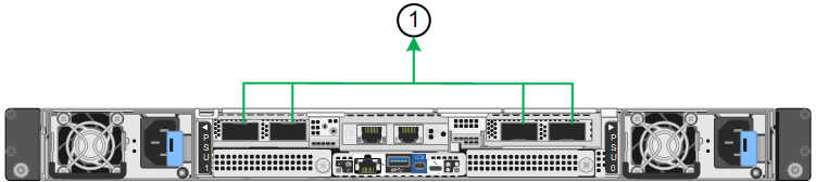

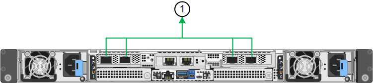

Aggregate ポートボンディングモード
アグリゲートポートボンディングモードを使用すると、各 StorageGRID ネットワークのスループットが大幅に向上し、追加のフェイルオーバーパスも確保されます。次の図は、アグリゲートポートボンディングモードでのネットワークポートのボンディングを示しています。
SG120:
SG120のAggregateポート ボンディング モード
SG1200:
SG1200のAggregateポート ボンディング モード
コールアウト ボンディングされるポート
1.
接続されたすべてのポートを 1 つの LACP ボンドにグループ化して、すべてのポートをグリッドネットワークとクライアントネットワークのトラフィックに使用できるようにします。
アグリゲートポートボンディングモードを使用する場合は、次の点に注意してください。
  • LACP ネットワークボンディングモードを使用する必要があります。
  • 各ネットワークに一意の VLAN タグを指定する必要があります。この VLAN タグが各ネットワークパケットに追加され、ネットワークトラフィックが正しいネットワークにルーティングされます。
  • VLAN と LACP をサポートするスイッチにポートを接続する必要があります。複数のスイッチを LACP ボンドに加える場合は、対象のスイッチが Multi-Chassis Link Aggregation ( MLAG )グループまたは同等の機能をサポートしていることが必要です。
  • VLAN、LACP、MLAGなどを使用するようにスイッチを設定する方法を理解しておく必要があります。
4つのポートをすべて使用しない場合は、1つ、2つ、または3つのポートを使用できます。複数のポートを使用すると、ポートの 1 つに障害が発生した場合でも、ネットワーク接続を確保できる可能性が高くなります。

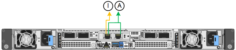

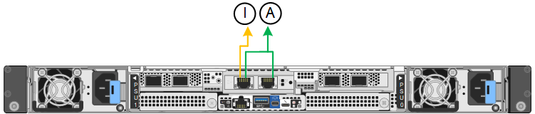

管理ポートのネットワークボンディングモード
サービスアプライアンスの2つの1 / 10GbE管理ポートでは、オプションの管理ネットワークに接続するためのネットワークボンディングモードとして、[Independent]または[Active-Backup]を選択できます。次の図では、アプライアンスの管理ポートが管理ネットワークのネットワークボンディングモードでボンディングされています。
SG120:
SG120 ボンディング ネットワーク管理ポート
SG1200:
SG1200 ボンディング ネットワーク管理ポート
コールアウト ネットワークボンディングモード
A
アクティブ / バックアップモード:両方の管理ポートが、管理ネットワークに接続された 1 つの論理管理ポートにボンディングされます。
私
Independent モード。左側のポートが管理ネットワークに接続されます。右側のポートは一時的なローカル接続( IP アドレス 169.254.0.1 )に使用できます。
Independent モードでは、左側の管理ポートだけが管理ネットワークに接続されます。このモードではパスは冗長化されません。右側の管理ポートは接続されず、一時的なローカル接続( IP アドレス 169.254.0.1 )に使用できます。
Active-Backup モードでは、両方の管理ポートが管理ネットワークに接続されます。一度に 1 つのポートのみがアクティブになります。アクティブポートで障害が発生すると、バックアップポートが自動的にフェイルオーバーして接続が継続されます。これら 2 つの物理ポートを 1 つの論理管理ポートにボンディングすることで、管理ネットワークへのパスが冗長化されます。
メモ 1 / 10GbE管理ポートがActive-Backupモードに設定されているときにサービスアプライアンスへの一時的なローカル接続が必要な場合は、両方の管理ポートからケーブルを取り外し、一時的なケーブルを右側の管理ポートに接続し、IPアドレス169.254.0.1を使用してアプライアンスにアクセスします。
