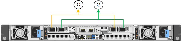

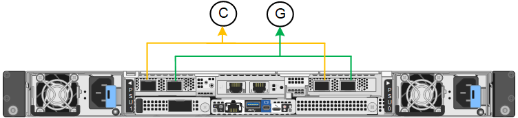

Fixed ポートボンディングモード
Fixed ポートボンディングモードは、ネットワークポートのデフォルトの設定です。
SGF6212:
SGF6212のFixedポート ボンディング モード
SG6200-CN:
SG6200-CNのFixedポート ボンディング モード
コールアウト ボンディングされるポート
C
このネットワークを使用する場合、ポート 1 とポート 3 がクライアントネットワーク用にボンディングされます。
G
ポート 2 とポート 4 がグリッドネットワーク用にボンディングされます。
Fixed ポートボンディングモードを使用する場合は、 Active-Backup モードまたは Link Aggregation Control Protocol ( LACP )( 802.3ad )モードを使用してポートをボンディングできます。
  • Active-Backup モード(デフォルト)では、一度に 1 つのポートのみがアクティブになります。アクティブポートで障害が発生すると、バックアップポートが自動的にフェイルオーバーして接続が継続されます。ポート 4 がポート 2 のバックアップパスとなり(グリッドネットワーク)、ポート 3 がポート 1 のバックアップパスとなります(クライアントネットワーク)。
  • LACPモードでは、各ポートペアがアプライアンスとネットワークの間の論理チャネルを形成し、スループットを向上させます。一方のポートで障害が発生しても、もう一方のポートは引き続きチャネルを提供します。スループットは低下しますが、接続に影響はありません。
メモ 冗長接続が必要ない場合は、ネットワークごとに1つのポートのみを使用できます。ただし、StorageGRID のインストール後にケーブルが取り外されていることを示す* Storage appliance link down *アラートがGrid Managerでトリガーされることがあります。このアラートルールは安全に無効にすることができます。

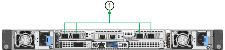

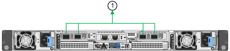

Aggregate ポートボンディングモード
アグリゲートポートボンディングモードを使用すると、各 StorageGRID ネットワークのスループットが大幅に向上し、追加のフェイルオーバーパスも確保されます。
SGF6212:
SGF6212のAggregateポート ボンディング モード
SG6200-CN:
SG6200-CNのAggregateポート ボンディング モード
コールアウト ボンディングされるポート
1.
接続されたすべてのポートを 1 つの LACP ボンドにグループ化して、すべてのポートをグリッドネットワークとクライアントネットワークのトラフィックに使用できるようにします。

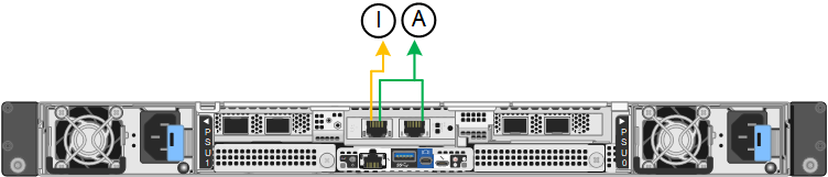

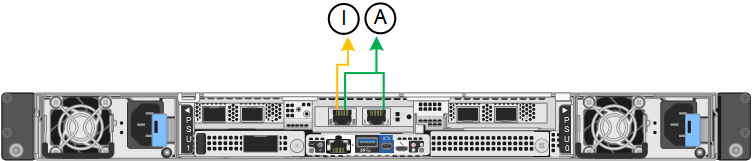

管理ポートのネットワークボンディングモード
2つの1 / 10GbE管理ポートでは、オプションの管理ネットワークに接続するためのネットワークボンディングモードとして、[Independent]または[Active-Backup]を選択できます。
SGF6212:
SGF6212のネットワーク管理ポート
SG6200-CN:
SG6200-CNのネットワーク管理ポート
コールアウト ネットワークボンディングモード
A
アクティブ / バックアップモード:両方の管理ポートが、管理ネットワークに接続された 1 つの論理管理ポートにボンディングされます。
私
Independent モード。左側のポートが管理ネットワークに接続されます。右側のポートは一時的なローカル接続( IP アドレス 169.254.0.1 )に使用できます。
Independent モードでは、左側の管理ポートだけが管理ネットワークに接続されます。このモードではパスは冗長化されません。右側の管理ポートは接続されておらず、一時的なローカル接続(IPアドレス169.254.0.1を使用)に使用できます。
Active-Backup モードでは、両方の管理ポートが管理ネットワークに接続されます。一度に 1 つのポートのみがアクティブになります。アクティブポートで障害が発生すると、バックアップポートが自動的にフェイルオーバーして接続が継続されます。これら 2 つの物理ポートを 1 つの論理管理ポートにボンディングすることで、管理ネットワークへのパスが冗長化されます。
メモ 1 / 10GbE管理ポートがActive-Backupモードに設定されているときにアプライアンスへの一時的なローカル接続が必要な場合は、両方の管理ポートからケーブルを取り外し、一時的なケーブルを右側の管理ポートに接続し、IPアドレス169.254.0.1を使用してアプライアンスにアクセスします。
