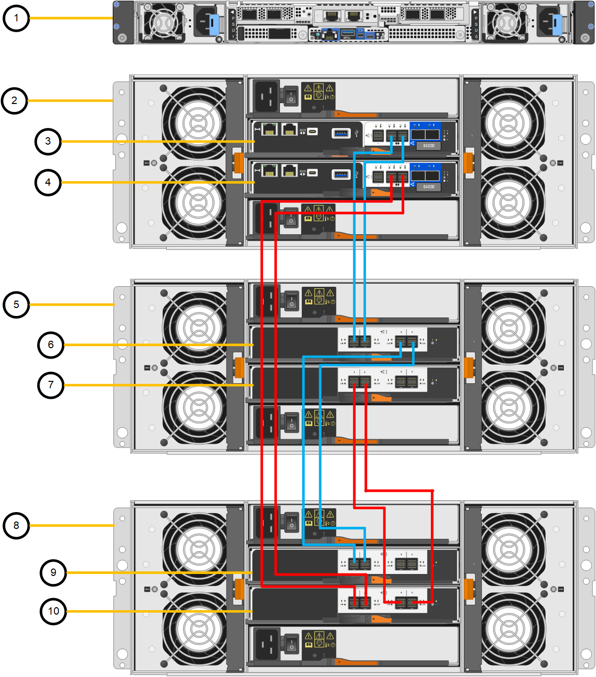

  3. 図に示すように、各拡張シェルフをE4000コントローラシェルフに接続します。
    この図は、 2 台の拡張シェルフを示しています。IOM A のみをコントローラ A に接続し、 IOM B をコントローラ B に接続します
    SG6260拡張シェルフ接続
    コールアウト 説明
    1.
    SG6200-CN
    2.
    E4000コントローラシェルフ
    3.
    コントローラ A
    4.
    コントローラ B
    5.
    拡張シェルフ 1
    6.
    拡張シェルフ 1 の IOM A
    7.
    拡張シェルフ 1 の IOM B
    8
    拡張シェルフ2
    9
    拡張シェルフ2のIOM A
    10
    拡張シェルフ2のIOM B
