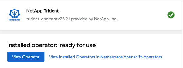

    インストールが完了すると、Operatorがインストール済みオペレーターのリストに表示され、使用できるようになります。
  5. *View Operator*をクリックして、Operatorの詳細を表示します。
    インストール済み
