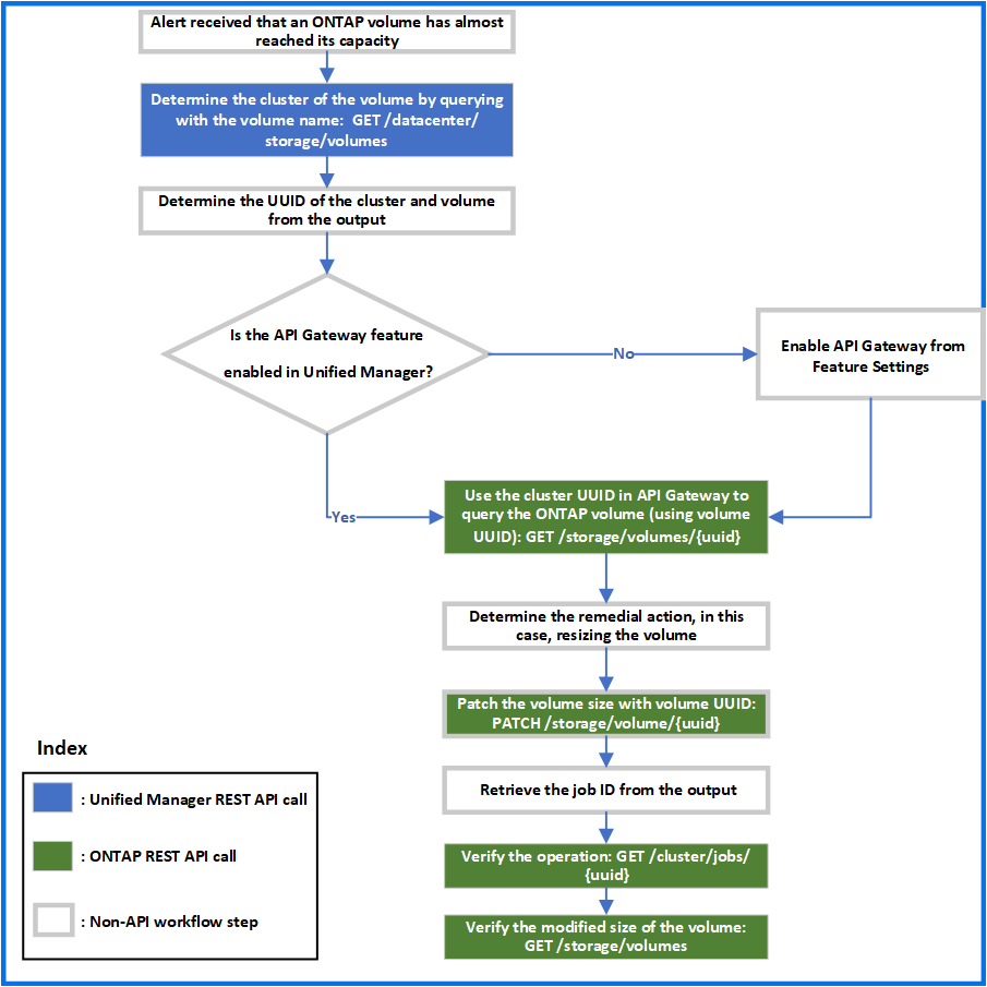

다음 다이어그램은 ONTAP 볼륨 용량 사용 문제를 해결하기 위한 워크플로의 각 단계를 보여줍니다.
API 게이트웨이 OnTap 워크플로
워크플로는 Unified Manager와 ONTAP REST API의 호출 지점을 모두 다룹니다.
  1. 볼륨 용량 사용률을 알리는 이벤트에서 볼륨 이름을 기록해 둡니다.
  2. 볼륨 이름을 이름 매개변수의 값으로 사용하여 다음 Unified Manager API를 실행하여 볼륨을 쿼리합니다.
    범주 HTTP 동사 길
    데이터센터
    얻다
    /datacenter/storage/volumes
  3. 출력에서 클러스터 UUID와 볼륨 UUID를 검색합니다.
  4. Unified Manager 웹 UI에서 일반 > 기능 설정 > *API Gateway*로 이동하여 API Gateway 기능이 활성화되어 있는지 확인합니다. 활성화하지 않으면 게이트웨이 카테고리의 API를 호출할 수 없습니다. 해당 기능이 비활성화되어 있으면 활성화하세요.
  5. 클러스터 UUID를 사용하여 ONTAP API를 실행합니다./storage/volumes/{uuid} API 게이트웨이를 통해. 볼륨 UUID가 API 매개변수로 전달되면 쿼리는 볼륨 세부 정보를 반환합니다.

  6. 출력 결과를 바탕으로 크기, 사용법, 시정 조치를 결정합니다. 이 워크플로에서 취해지는 시정 조치는 볼륨 크기를 조정하는 것입니다.
  7. 클러스터 UUID를 사용하고 API 게이트웨이를 통해 다음 ONTAP API를 실행하여 볼륨 크기를 조정합니다. 게이트웨이 및 ONTAP API의 입력 매개변수에 대한 자세한 내용은 5단계를 참조하세요.

  8. 작업 UUID를 사용하여 작업이 성공적으로 실행되었는지 확인합니다. 클러스터 UUID와 작업 UUID를 사용하여 API 게이트웨이를 통해 다음 ONTAP API를 실행합니다. 게이트웨이 및 ONTAP API의 입력 매개변수에 대한 자세한 내용은 5단계를 참조하세요.

  9. 다음 ONTAP API를 실행하여 크기가 조정된 볼륨의 세부 정보를 쿼리합니다. 게이트웨이 및 ONTAP API의 입력 매개변수에 대한 자세한 내용은 5단계를 참조하세요.

    출력에서는 볼륨 크기가 120GB로 증가한 것으로 표시됩니다.
