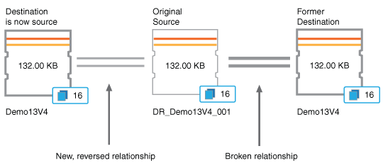

    원래 소스 볼륨을 다시 사용할 수 있게 되면 소스 볼륨을 복원하여 원래 보호 관계를 다시 설정할 수 있습니다. 소스를 복원하려면 먼저 이전 대상에 기록된 데이터와 소스를 동기화해야 합니다. 역방향 재동기화 작업을 사용하면 원래 관계의 역할을 반대로 바꾸고 소스 볼륨을 이전 대상과 동기화하여 새로운 보호 관계를 만들 수 있습니다. 새로운 관계에 대한 새로운 기준 스냅샷 복사본이 생성됩니다.
    역방향 관계는 계단식 관계와 유사합니다.
    역방향 관계의 과정을 보여주는 UI 스크린샷입니다.
