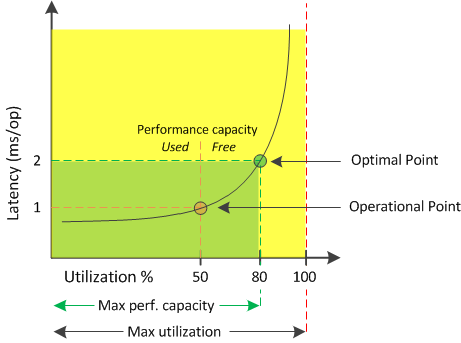

최적의 사용 성능 용량은 노드 또는 집계가 최적의 활용도와 지연 시간(응답 시간)을 갖고 효율적으로 사용되는 지점입니다. 다음 그림은 집계에 대한 샘플 대기 시간 대 활용도 곡선을 보여줍니다.
집계에 대한 샘플 대기 시간 대 활용 곡선을 보여주는 UI 스크린샷입니다.
이 예에서 _운영 지점_은 집계가 현재 1.0ms/op의 지연 시간으로 50% 활용도로 운영되고 있음을 나타냅니다. Unified Manager는 집계에서 수집된 통계를 기반으로 이 집계에 대해 추가 성능 용량을 사용할 수 있는지 확인합니다. 이 예에서 _최적 지점_은 집계가 80% 활용되고 지연 시간이 2.0ms/op인 지점으로 식별됩니다. 따라서 이 집계에 더 많은 볼륨과 LUN을 추가하여 시스템을 더 효율적으로 사용할 수 있습니다.
