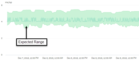

Unified Manager의 예상 대기 시간 범위
이 예에서 볼륨의 지연 시간은 회색으로 가장 낮은 작업당 3.5밀리초(ms/op)이고 가장 높은 작업당 5.5ms/op로 예측됩니다. 파란색으로 표시된 실제 지연 시간이 네트워크 트래픽의 간헐적 급증이나 클러스터 구성 요소의 경합으로 인해 갑자기 10ms/op로 증가하면 지연 시간 예측을 넘어서고 동적 성능 임계값을 초과한 것입니다.
네트워크 트래픽이 감소하거나 클러스터 구성 요소가 더 이상 경쟁하지 않으면 지연 시간은 지연 시간 예측 범위 내로 돌아갑니다. 지연 시간이 장시간 10ms/op 이상으로 유지되는 경우 이벤트를 해결하기 위해 시정 조치를 취해야 할 수도 있습니다.
