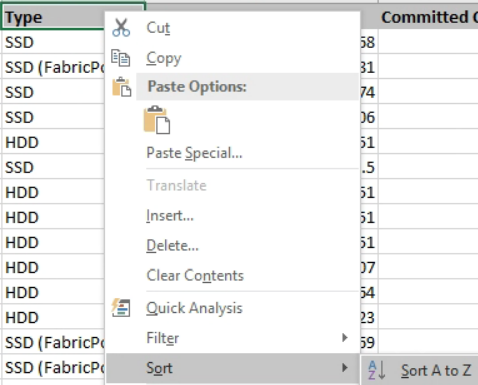

  5. 데이터 시트에서 유형 열을 마우스 오른쪽 버튼으로 클릭하고 정렬 > *A-Z 정렬*을 선택합니다.
    유형 열에서 정렬을 선택하는 방법을 보여주는 UI 스크린샷입니다.
    이렇게 하면 다음과 같이 저장 유형별로 데이터가 정렬됩니다.

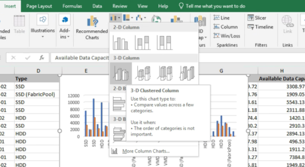

  7. 삽입 메뉴에서 다음을 선택하세요. 3-D column 차트.
    차트는 데이터 시트에 나타납니다.
    3D 막대형 차트를 보여주는 UI 스크린샷입니다.

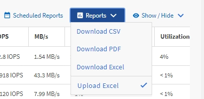

  13. Unified Manager에서 보고서 > *Excel 업로드*를 선택합니다.
    참고
    Excel 파일을 다운로드한 것과 같은 보기에 있는지 확인하세요.
  14. 수정한 Excel 파일을 선택하세요.
  15. *열기*를 클릭하세요.
  16. *제출*을 클릭하세요.
    보고서 > Excel 업로드 메뉴 항목 옆에 체크 표시가 나타납니다.
    보고서에 Excel을 업로드하는 방법을 보여주는 UI 스크린샷입니다.
