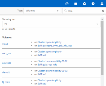

  1. 단일 객체 유형에 대한 검색 결과만 구체화하려면 메뉴에서 객체 유형을 선택하세요.
  2. 모든 저장소 개체 검색 필드에 개체 이름을 최소 3자 이상 입력하세요.
    이 예에서 드롭다운 상자에는 볼륨 개체 유형이 선택되어 있습니다. 모든 저장소 개체 검색 필드에 "vol1"을 입력하면 해당 문자가 포함된 이름을 가진 모든 볼륨 목록이 표시됩니다.
    Unified Manager의 검색 필드
