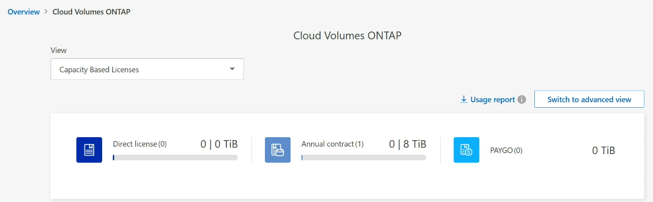

  2. 개요 * 탭의 Cloud Volumes ONTAP 타일에는 계정에 대해 프로비저닝된 현재 용량이 표시됩니다.
    Cloud Volumes ONTAP 라이센스 및 구독에 대한 용량 요약을 보여 주는 스크린샷
    • _Direct license_는 NetApp 계정에 있는 모든 Cloud Volumes ONTAP 시스템의 총 프로비저닝 용량입니다. 충전은 볼륨 내의 로컬, 사용, 저장 또는 유효 공간에 관계없이 각 볼륨의 프로비저닝된 크기를 기준으로 합니다.
    • _Annual contract_는 NetApp에서 구매한 총 라이센스 용량(BYOL(Bring Your Own License) 또는 마켓플레이스 계약)입니다.
    • _PAYGO_는 클라우드 마켓플레이스 서브스크립션을 사용하여 프로비저닝한 총 용량입니다. PAYGO를 통한 충전은 사용된 용량이 BYOL 라이센스 용량보다 높거나 BlueXP 디지털 지갑에 사용 가능한 라이센스가 없는 경우에만 사용됩니다.

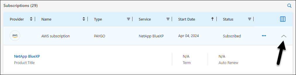

  5. 라이센스 소비 모델별 소비 용량을 보려면 * Subscription * 탭을 선택합니다. 이 탭에는 PAYGO 및 연간 계약 라이센스가 모두 포함됩니다.
    현재 보고 있는 조직과 연결된 구독만 표시됩니다.
  6. 구독에 대한 정보를 볼 때 다음과 같이 표의 세부 정보와 상호 작용할 수 있습니다.
    • 행을 확장하여 자세한 내용을 봅니다.
      디지털 지갑의 구독 탭 스크린샷 - 행 끝에 있는 화살표를 선택하여 확장할 수 있습니다.
    • 테이블에 표시할 열을 선택하려면 선택합니다표 헤더 끝에 있는 더하기 아이콘입니다. 용어 및 자동 갱신 열은 기본적으로 표시되지 않습니다. 자동 갱신 열에는 Azure 계약에 대한 갱신 정보만 표시됩니다.

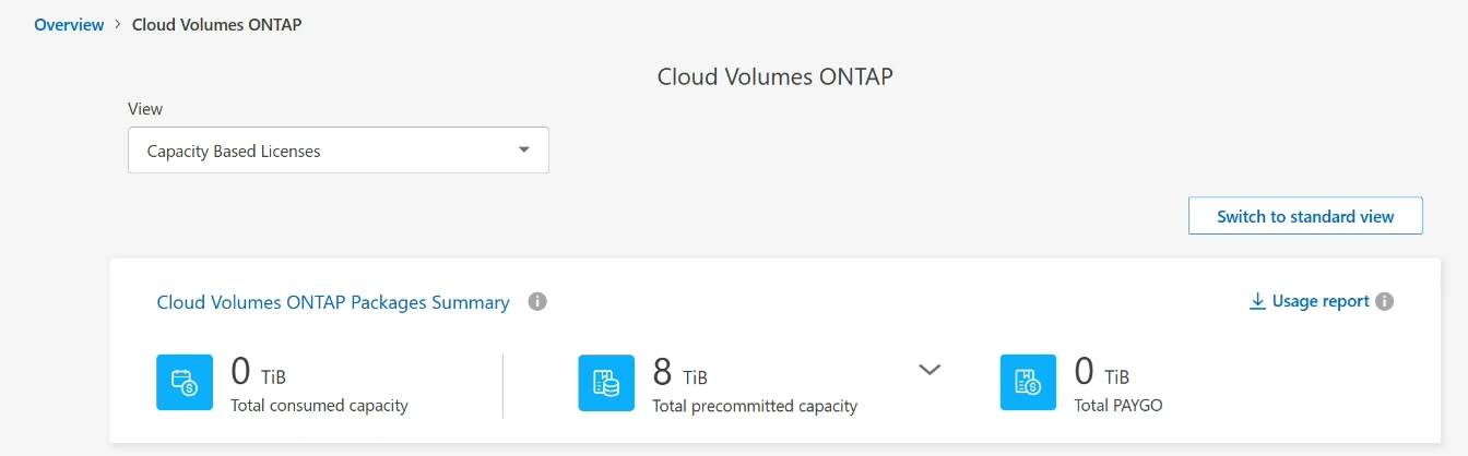

Cloud Volumes ONTAP 페이지에서 레거시 모드로 전환하여 패키지당 사용된 용량에 대한 세부 정보를 볼 수 있습니다.
  1. BlueXP 탐색 메뉴에서 * Governance > Digital Wallet * 을 선택합니다.
  3. 각 라이센스 패키지의 프로비저닝된 용량을 보려면 * 보기 * 를 선택하십시오.
  4. 고급 보기로 전환 * 을 선택합니다.
    고급 보기로 전환 단추의 스크린샷
  5. 보려는 패키지의 세부 정보를 봅니다.
    표준 보기로 전환 단추의 스크린샷

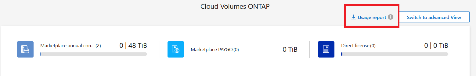

사용 보고서를 다운로드합니다
BlueXP  디지털 지갑에서 4가지 사용 보고서를 다운로드할 수 있습니다. 이러한 사용 보고서는 구독의 용량 세부 정보를 제공하고 Cloud Volumes ONTAP 구독에 포함된 리소스에 대한 비용 청구 방식을 알려줍니다. 다운로드할 수 있는 보고서는 특정 시점에 데이터를 캡처하여 다른 사람과 쉽게 공유할 수 있습니다.
스크린샷은 Digital Wallet Cloud Volumes ONTAP Capacity Based License(디지털 지갑 용량 기반 라이센스) 페이지를 보여 주고 사용 보고서 단추를 강조 표시합니다.
다음 보고서를 다운로드할 수 있습니다. 표시된 용량 값은 TiB입니다.

단계
  2. 개요 * 탭의 Cloud Volumes ONTAP 타일에서 * 보기 * 를 선택합니다.
  3. 사용 보고서 * 를 선택합니다.
    사용량 보고서가 다운로드됩니다.
  4. 다운로드한 파일을 열어 보고서에 액세스합니다.
