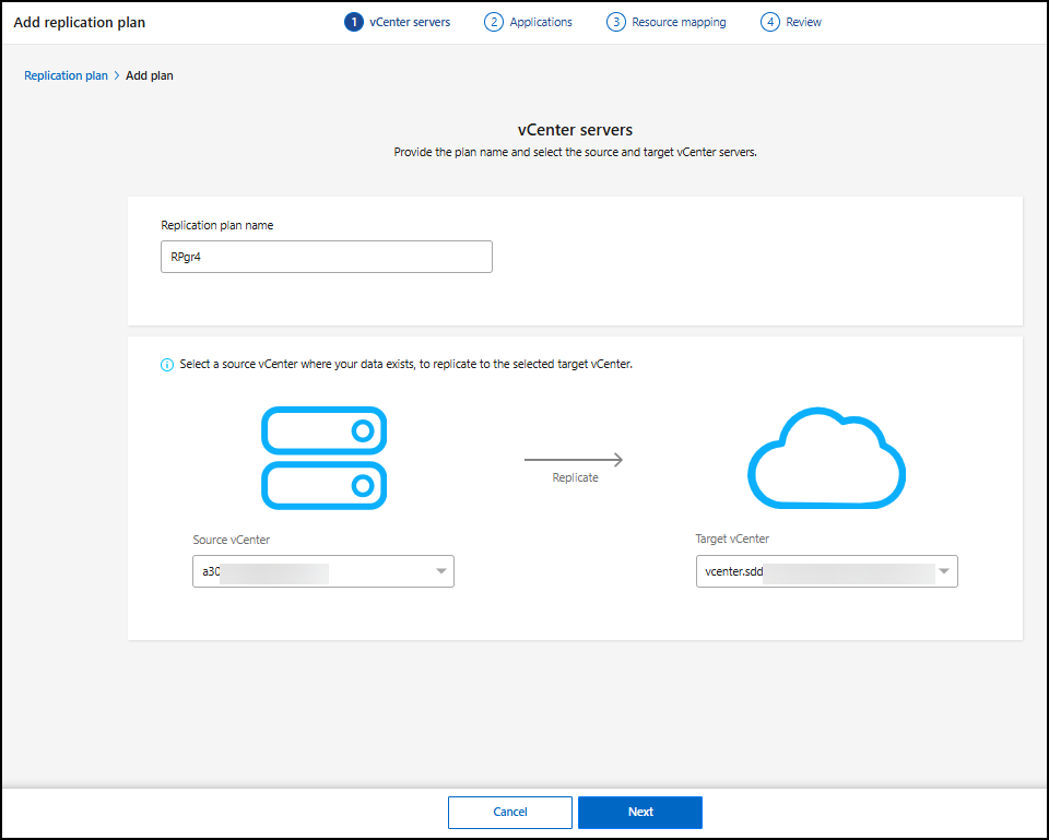

  1. BlueXP 왼쪽 NAV에서 * Protection * > * Disaster Recovery * 를 선택합니다.
  2. BlueXP  재해 복구 상단 메뉴에서 * 복제 계획 * 을 선택하고 * 추가 * 를 선택합니다. 또는 서비스를 사용하기 시작한 경우 대시보드에서 * 복제 계획 추가 * 를 선택합니다.
    복제 계획 추가 및 GT, 계획 추가 페이지를 보여 주는 스크린샷
  3. 복제 계획의 이름을 생성합니다.
  4. 소스 및 타겟 vCenter 목록에서 소스 및 타겟 vCenter를 선택합니다.
  5. 다음 * 을 선택합니다.
