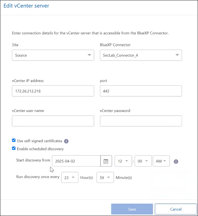

  2. * 소스 *: * vCenter 서버 검색 * 을 선택하여 소스 vCenter 사이트에 대한 정보를 입력합니다.
    팁 일부 vCenter 사이트가 이미 있고 더 추가하려면 상단 메뉴에서 * 사이트 * 를 선택한 다음 * 추가 * 를 선택합니다.
    vCenter 서버 추가 스크린샷
    • 사이트를 추가하고 BlueXP Connector를 선택하고 vCenter 자격 증명을 제공합니다.
    • (온-프레미스 사이트에만 적용) 소스 vCenter에 대해 자체 서명된 인증서를 수락하려면 확인란을 선택합니다.
      참고 자체 서명된 인증서는 다른 인증서만큼 안전하지 않습니다. vCenter가 CA(인증 기관) 인증서로 구성되지 않은 경우 이 확인란을 선택해야 합니다. 그렇지 않으면 vCenter에 대한 연결이 작동하지 않습니다.
  3. 추가 * 를 선택합니다.

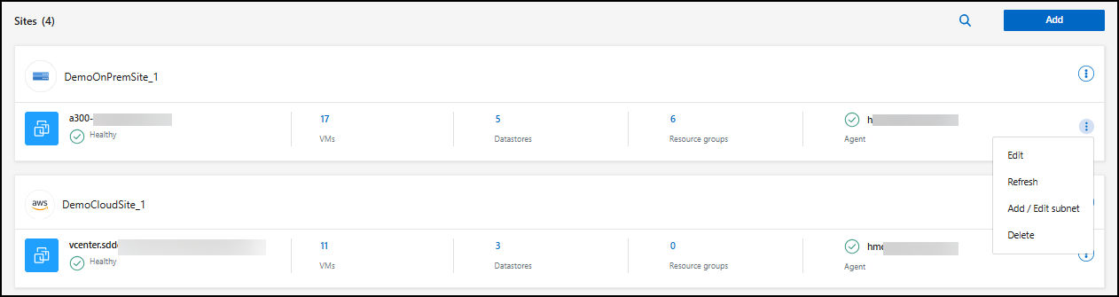

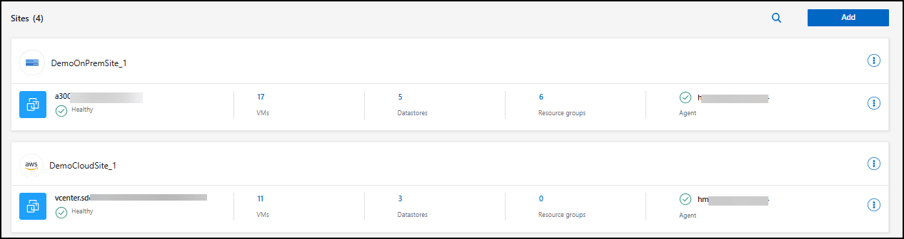

      소스 및 타겟 vCenter가 사이트 목록에 나타납니다.
    사이트 페이지 스크린샷
