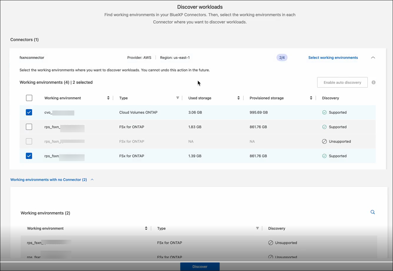

  3. 특정 콘솔 에이전트의 워크로드를 검색하려면 워크로드를 검색하려는 콘솔 에이전트 옆에 있는 *시스템 선택*을 선택합니다.
  4. 워크로드를 검색할 시스템을 선택하세요.
  5. *발견*을 선택하세요.

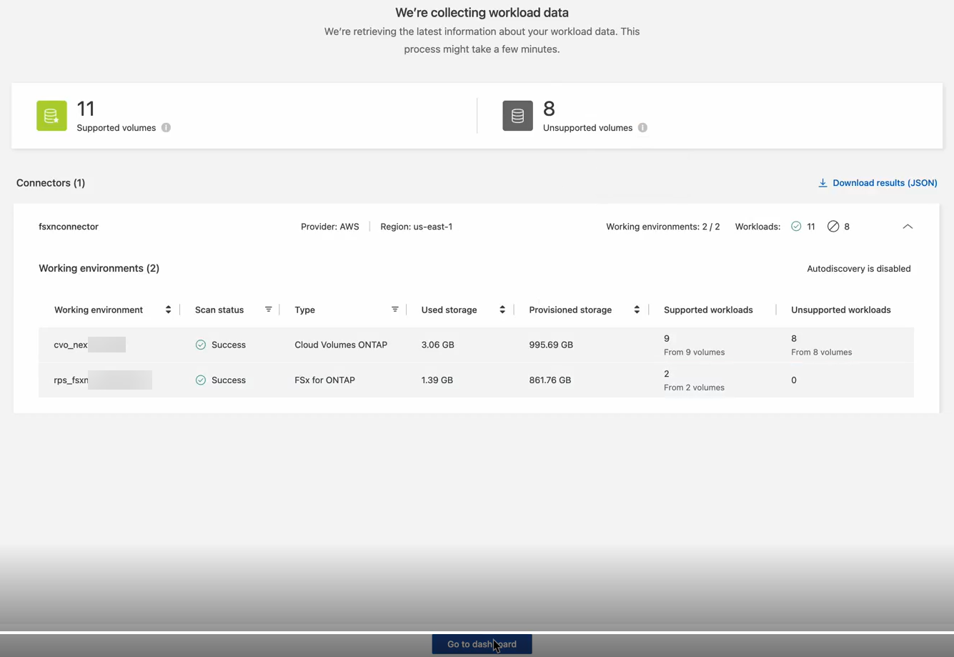

    랜섬웨어 복원력은 시스템을 선택했을 때만 워크로드 데이터를 검색합니다. 검색 과정은 몇 분 정도 소요될 수 있습니다.
  6. 검색된 워크로드 목록을 다운로드하려면 *결과 다운로드*를 선택하세요.
  7. 랜섬웨어 복원력 대시보드를 표시하려면 *대시보드로 이동*을 선택하세요.
    대시보드는 데이터 보호 상태를 보여줍니다. 새로운 워크로드가 발견되면 위험에 처한 워크로드나 보호된 워크로드의 수가 업데이트됩니다.
