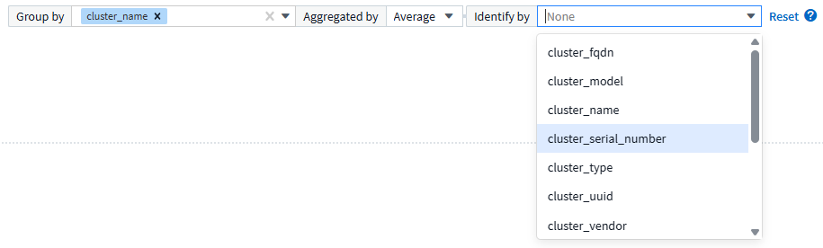

그룹화 및 집계
그룹화(압연)
위젯에 표시되는 데이터는 획득 중에 수집된 기본 데이터 포인트로부터 그룹화됩니다(롤업이라고도 함). 예를 들어, 시간에 따른 스토리지 IOPS를 보여 주는 선형 차트 위젯이 있는 경우 각 데이터 센터에 대해 별도의 줄을 표시하여 빠르게 비교할 수 있습니다. 다음 방법 중 하나로 이 데이터를 그룹화할 수 있습니다.
  • * Average *: 각 행을 내부 데이터의 _average_로 표시합니다.
  • * Maximum * (최대 *): 각 행을 기본 데이터의 _maximum_으로 표시합니다.
  • * 최소 *: 각 행을 내부 데이터의 _최소_로 표시합니다.
  • * Sum *: 각 행을 원본 데이터의 _sum_으로 표시합니다.
  • * Count *: 지정된 기간 내에 데이터를 보고한 개체의 _ count_을 표시합니다. 대시보드 시간 범위(또는 대시보드 시간을 재정의하도록 설정된 경우 위젯 시간 범위)에 의해 결정되는 전체 시간 창 또는 선택한 _사용자 정의 시간 창_을 선택할 수 있습니다.
단계
그룹화 방법을 설정하려면 다음을 실행합니다.
  1. 위젯의 쿼리에서 자산 유형 및 메트릭(예: Storage) 및 메트릭(예: Performance IOPS Total)을 선택합니다.
  2. Group * 의 경우 롤업 방법(예: Average)을 선택하고 데이터를 롤업할 특성 또는 메트릭을 선택합니다(예: Data Center).
    위젯이 자동으로 업데이트되고 각 데이터 센터의 데이터가 표시됩니다.
또한 원본으로 사용하는 데이터의 _ALL_을 차트 또는 테이블로 그룹화할 수도 있습니다. 이 경우 위젯의 각 쿼리에 대해 하나의 줄이 표시됩니다. 이 라인은 모든 기본 자산에 대해 선택한 메트릭 또는 메트릭의 평균, 최소, 최대, 합계 또는 개수를 표시합니다.
데이터가 "모두"로 그룹화된 위젯에 대한 범례를 클릭하면 위젯에 사용된 첫 번째 쿼리의 결과를 보여주는 쿼리 페이지가 열립니다.
쿼리에 대한 필터를 설정한 경우 데이터는 필터링된 데이터를 기준으로 그룹화됩니다.
모든 필드(예: Model)별로 위젯을 그룹화하도록 선택한 경우에도 차트 또는 테이블에 해당 필드의 데이터를 올바르게 표시하려면 해당 필드를 기준으로 필터링해야 합니다.
