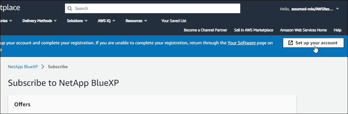

  2. AWS 콘솔에 로그인하고 *AWS Marketplace 구독*으로 이동합니다.
  3. 구독을 찾으세요.
    NetApp 구독을 보여주는 AWS Marketplace의 스크린샷입니다.
  4. *제품 설정*을 선택하세요.
    구독 제안 페이지는 새 브라우저 탭이나 창에 로드되어야 합니다.
  5. *계정 설정*을 선택하세요.
    NetApp 구독과 페이지 오른쪽 상단에 나타나는 계정 설정 옵션을 보여주는 AWS Marketplace의 스크린샷입니다.
    netapp.com의 구독 할당 페이지가 새 브라우저 탭이나 창에 로드되어야 합니다.
    먼저 콘솔에 로그인하라는 메시지가 표시될 수 있습니다.
