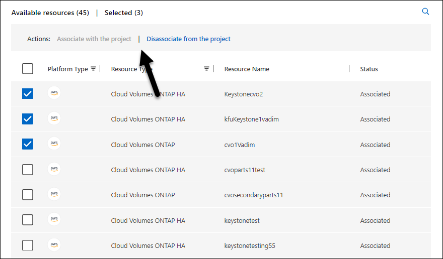

단계
  1. 조직 페이지에서 표의 프로젝트나 폴더로 이동하여 다음을 선택합니다.세 개의 점이 나란히 있는 아이콘 그런 다음 폴더 편집 또는 *프로젝트 편집*을 선택합니다.
  2. 편집 페이지에서 *리소스*를 선택합니다.
    표에서 상태 열은 폴더나 프로젝트와 연관된 리소스를 식별합니다.
  3. 연결하거나 연결 해제할 리소스를 선택하세요.
  4. 선택한 리소스를 기반으로 프로젝트에 연결 또는 *프로젝트에서 연결 해제*를 선택하십시오.
    현재 연결되어 있지 않은 리소스를 선택한 후 사용할 수 있는 리소스 연결 옵션을 보여주는 프로젝트 편집 페이지의 스크린샷입니다.
  5. *적용*을 선택하세요.
