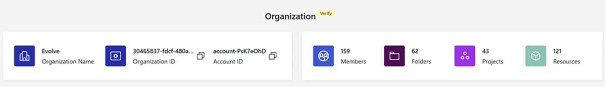

  3. 조직 페이지에서 페이지 제목 옆에 있는 *확인*을 선택합니다.
    페이지 제목 옆에 확인 버튼이 표시된 조직 페이지의 스크린샷입니다.
