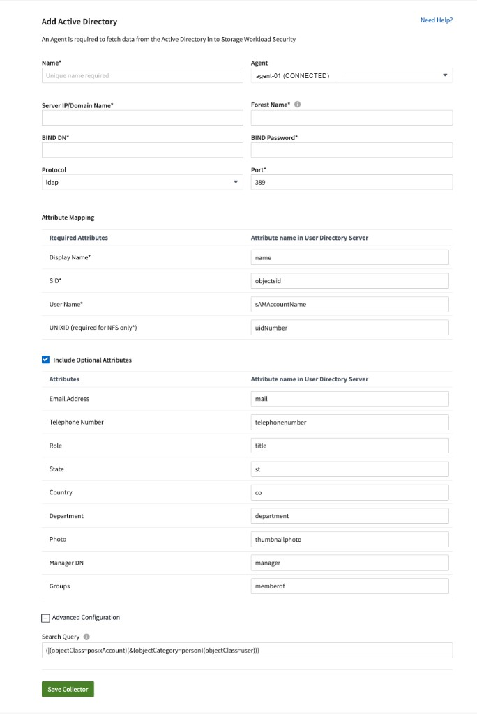

Active Directory 수집기를 추가합니다
1. Workload Security > Collectors > User Directory Collectors로 이동하여 + User Directory Collector를 선택합니다.
2. Active Directory를 선택하고 계속을 선택합니다.
3. 아래에 설명된 연결 필드와 속성 매핑을 완료하십시오.
4. 컴퓨터 또는 서비스 계정을 해결해야 하는 경우 고급 구성을 검토하십시오.
5. AD Explorer 또는 ldapsearch를 사용하여 구성을 확인한 다음 수집기 저장을 선택합니다.
연결 필드, 필수 및 선택적 속성 매핑, 고급 구성 검색 쿼리를 보여주는 Active Directory 수집기 양식.,title="Active Directory 수집기 추가",width=504,height=754
Active Directory 수집기 필드 및 기본 속성 매핑.

필수 속성 매핑
별표로 표시된 필드는 유효한 매핑이 있어야 합니다. AD 스키마에서 다른 속성 이름을 사용하지 않는 한 기본값을 유지하십시오.
Workload Security 필드 기본 AD 속성 필요한 경우
표시 이름*
이름
언제나
SID*
객체 ID
항상; SMB 보안 식별자를 해석합니다
사용자 이름*
sAMAccountName
언제나
유닉스아이디
UID 번호
AD에 저장된 Unix 사용자에 대한 NFS 활동을 확인해야 할 때 필요합니다.
선택적 속성 매핑
가져올 프로필 데이터에 대해서만 Include Optional Attributes를 선택하십시오. 각 매핑은 실제 AD 스키마와 일치해야 합니다. 매핑이 비어 있거나 올바르지 않더라도 ID 확인은 가능하지만 프로필 값은 채워지지 않습니다.

고급 구성: 필요한 계정을 포함하세요
검색 쿼리는 가져올 디렉터리 오브젝트를 제어합니다. 기본 쿼리에는 POSIX 계정과 표준 AD 사용자 오브젝트가 포함됩니다:
(|(objectClass=posixAccount)(&(objectCategory=person)(objectClass=user)))
이 필터와 일치하지 않는 컴퓨터 계정, 관리 서비스 계정 또는 사용자 지정 서비스 계정 오브젝트는 해결되지 않은 상태로 남아 있습니다. AD Explorer에서 오브젝트의 objectClass를 검사한 다음 필요한 오브젝트 유형에 대해서만 쿼리를 확장하십시오. 예를 들면 다음과 같습니다.
(|(objectClass=posixAccount) + (&(objectCategory=person)(objectClass=user)) + (objectClass=computer) + (objectClass=msDS-ManagedServiceAccount) + (objectClass=msDS-GroupManagedServiceAccount))
결과를 확인하지 않고 쿼리 범위를 넓히지 마십시오. 추가된 각 분기가 Workload Security에서 가져와야 하는 계정만 반환하는지 확인하십시오. 쿼리 범위를 넓히면 동기화 시간이 증가하고 원치 않는 디렉터리 오브젝트를 가져올 수 있습니다.
