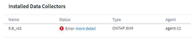

  1. Workload Security에서 수집기를 선택합니다. 상태 열에서 자세히 보기를 열고 전체 이유 문자열을 기록해 둡니다.

전체 수집기 오류를 보려면 자세히 보기를 여십시오.
오류 상태의 수집기에 대한 세부 정보 링크, 너비=624, 높이=126
